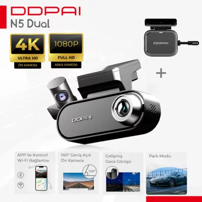

Merhaba,
Golf8 aracıma DDPAI N5 marka
Kameranın montajını gücü OBD den alarak yaptım. İki sorum olacak…
1-) Belirli bir süre sonra OBD den gücü kesiyor. Akü Korumaya alıyor diye düşünüyorum. Enerji gelmiyor.
Merhaba, çalışır haldeyken mi kapanıyor, yoksa aracı kapattıktan sonra mı?
Tam olarak ne yapmak istiyorsunuz?
Bence aküyü de bitirmemek için park modülü ile sürekli enerji olan bir sigorta üzerinden almakta fayda var.
Park halinde kayıt yapılmayacaksa tepe lambasından enerji alınabilir. Kilit ya da belli süre sonra oranın da enerjisi kesilir.
Sigorta ile uğraşmamak için kutunun içinden OBD bağlantı kablosu çıkmıştı ona bağladım.
Bilgi için teşekkür ederim
Mantıken araç çalışırken obd den bile bağlasan gücü kesmemesi lazım. Ya cihaz ayarlarında yada donanımsal sıkıntı vardır diye düşünüyorum.
