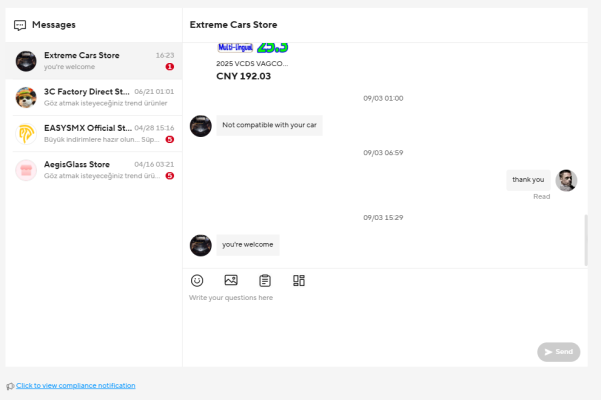

Merhabalar arkadaşlar,
aliexpressden vagcom hex-v2 clone kablo siparişi vereceğim fakat aracım 2018 golf 7.5 highline ve ürünlerde 2017'e kadar çalışır falan diyor 25.3 versionlu falan yazıyor ama en çok satış yapılan kabloyu en günceli almayı planlıyorum atmega162 chipli olan acaba aracımla uyumlu olurmu amacım basit düzeyde gizli özellikleri açma gibi işleri yapmak problem yaşarmıyım birde çok anlamıyorum chip olarak atmega162'mi almalıyım bilgi verirseniz çok teşekkürler.
birde ben bu satıcıya özel mesaj attım aracımın şase no ile uyumlu olup olmadığını sorduğumda bana uyumsuz dedi sizce alırsam aracımı tanırmı bu konuda çok kafam karıştı ne yapmalıyım ?
2018 Golf 7.5 Highline için alacağın VCDS kablosunda dikkat etmen gereken şey sürüm uyumluluğu. 2017’ye kadar destekleyen 25.3 versiyonlu kablolar senin araçta kısıtlı çalışır, bazı kontrol ünitelerine bağlanamazsın. Golf 7.5 (MQB platform) için en az 21.9.0 veya 22.3 sürümünü destekleyen bir kablo alman lazım.
