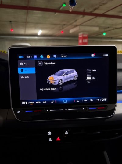

Bir çok kişinin başına gelen başlıkta belirtmiş olduğum konu bugün benimde başıma geldi.
Arabayı çalıştırdığımda yola çıkmadan yağ seviyesini kontrol ettiğimde uyarı verdi. Hemen müşteri hizmetlerini aradım sağolsunlar çok güzel ilgilendiler yarım saat içerisinde yol yardım ekibi adresime gelip garajımda gereken yağ miktarını (1lt kullanılmamış castrol marka 0-20 den 250 gram eklendi kalanı bagajda) ekleyip sorunumu çözdüler.
Herhangi bi ücret ödemedim.
Buradan Doğuş Oto Müşteri Hizmetlerine ve Ankara Aydoğanlar Yetkili Servisine teşekkür ediyorum. Süreç gayet hızlı ve profosyonel şekilde tamamlandı.

Geçmiş olsun…

Geçmiş olsun…
ben şunu merak ediyorum…
  • araç kaç km de
  • bakıma ne kadar süre kaldı
  • bu kadar yağ eksiltmesinin nedeni neymiş
Metin hocam teşekkürler
7200 kmde şu an. Yol yardım ile gelen arkadaşın söylediği 15.000 km ye kadar bu durumun normal motor içindeki parçaların alışma süreci olduğunu söyledi.
Bu yağın buharlaştığını herhangi bir yerden sızma olmadığını endişelenecek bir durum olmadığını çok kez bu şekilde yağ eklediklerini söyledi
Yazık. Almanyanın yanlış üretim derdini, Türkiye yetkili servisleri çekiyor...
Bazen de kullanıcı.
Geçmiş olsun.
VW kendini bitiriyor..
Bu yardımı yapan ekibi de bayiyi de tebrik etmek lazım. Hem 1 lt yağ getirip eklemişler hem kalanını vermişler hem de ücret almamışlar. Olması gereken budur. Bazı bayiler sinekten yağ çıkarma derdinde olduğu için bir sürü kullanıcıdan bin küsür lira para aldılar. Aynı sorunu tekrar yaşamazsınız bagajınızda yağ ile gezmenize gerek yok. Aracım 25 binde ve bu uyarıyı sadece ilk aldığım zamanlarda fabrikada eksik yağ konulmasından dolayı verdi.

Sizi bilmem ama biz arabayı teslim alırken yol yardım ve çekici hizmeti için numaraları , araba bilgi kitapçığı ile verdiler. Araba torpidosunda duruyor.
ben de aracı aldıktan sonra 9 bin km de iken yağ seviyesi yarının birkaç tık altına düştü. sanırım 3. çubukta iken (yağ seviyesi düşük uyarısı vermeden) yağ seviye ekranına girdiğimde motor bölümü sarı renginde gösteriyordu. Servise gittim tamamladılar. daha sonra 15 bin bakıma girdim. en son 30 bin bakıma girerken de yarının üzerinde idi yağ seviyesi.

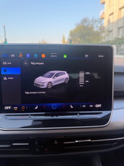

Arkadaşlar 2024 1.5 etsi aracın ilk bakımını 2 gün önce yetkili serviste yaptırdım bakımdan sonra yağ seviye ekranı uzun süre yağ seviyesini göstermedi ertesi gün normale döndü aracın yağ seviyesi resimdeki gibi araçta fazla yağ mı var bu araca kaç litre yağ koyuluyor servis 4,30 tl eklemiş

Ekrandaki "yağ seviyesi normal' yazısı dikkatimi çekti, bu sizin için yeterli değil midir?
Evet yazı normal ama bu seviye ortalarda iken de normal yazıyor en alt seviyenin bir tık üzerinde de normal yazıyor

Ben yağ eklettiğim zaman da hemen göstermedi 50km sonra gösterdi…
Evet 4.30 lt yağ konuyor…
