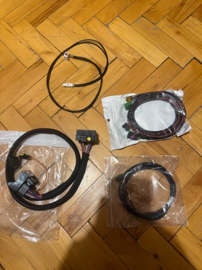

Merhabalar, aracım 2012 comfortline mk7. Bluetooth özellikli bir multimedyaya geçiş yapmak istiyorum. Torpidoda herhangi bir ünite bulunmuyor. İlan sitesi üzerinden ekran+ünite alıp takmayı düşünüyorum fakat iki problemim var. İlk olarak kablo setini nereden temin edebilirim, diğer problemim ise odis cihazı bulduğum taktirde bileşen korumayı kendim kaldırabilir miyim? Carplay arayışım yok çünkü maliyeti arttırıyor ben minimum maliyet ile çözmeyi hedefliyorum. Cevaplarınız için şimdiden teşekkür ederim.
Aslında ünite ve ekranı çalıştırmak için 12li sokete 6 adet pini fakra sokete girdikten sonra lvds kablo ile ünite ve ekran çalıştırılıyor
işlem torpido içine çekileceği zaman hazır uzatma kablo seti alınmaz ise uğraştırıcı oluyor ama yine yapılıyor crackli ünite alındığı taktirde odise gerek kalmıyor
Selam, giriş seviyesi crackli ünite seti ve kablo seti var. Düşünürsen set halinde verebilirim.
bağlantı şeması varsa inceleyerek yapabilirim diye düşünüyorum ama kablo seti daha pratik dediğiniz gibi

Hocam carpley li bir mib2 unıteye geçmek istemıyorsanız hiç uğraşmayın derim yapacagınız masrafa değmez alın bir rcd310 carpleyli kullanın kablo cekmek le kalmıyor sadece torpıdo kesımı ve işçilik de var masraflı olur size
Ama bir mib2 ye geçecekseniz ugrasmaya ve masrafa değer
