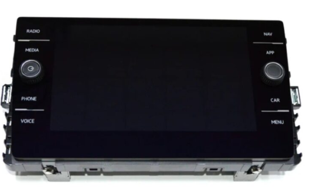

Hocam merhaba,
MIB2.5 UNİTE VE 8.2'' ekran alırsak herhangi bir kodlama yapmamıza gerek var mı? yoksa plugIn çalışmaya başlıyor mu?
Merhaba hocam
Crackli tak calistir alirsaniz kodlama gerek yok
Mib2.5 ve 8..2 yanlış mi yazdiniz 9.2 demek istediniz di mi ekran
Bu ekran ve 2.5ünite birbirine uyumlu olan takım degil mi?
Hayir bu 8” mib2 de kullaniliyor
Harman mib2.5 olarak degilde mib2 olarak cracklenirse ise bu ekranida kullanabilirsiniz
Genelde 9.2” tercih ediyorlar harman kullanicilari
Ekranda hic fiziksel tus yoksa 9.2” oluyor

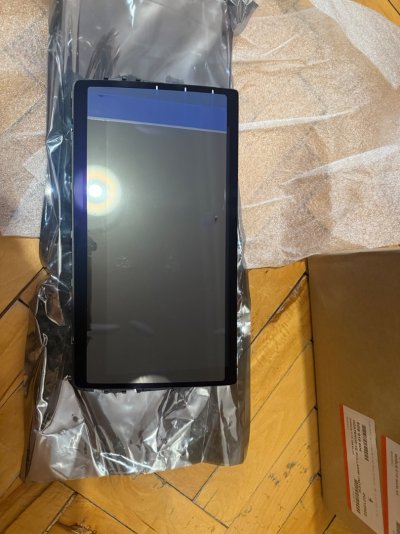

    296 KB · Görüntüleme: 15
