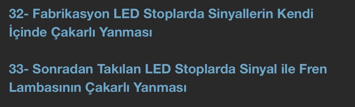

Herkese merhaba, Golf 7.5 aracımda sonradan takılmış LED stoplar var. Forumda paylaşılan kodlamayı yaptığımda sadece dıştaki stoplar çakarlı şekilde yanıyor, bagaj üzerindeki stoplar ise çalışmıyor. Bunu nasıl düzeltebilirim?

Hocam Leuchte Kanallarından Hangilerini Kodladınız?
Leuchte23
Leuchte24
Leuchte?
Leuchte?
Leuchte23
Leuchte24
Leuchte?
Leuchte?
Sol dış fren lambası
(16)-Leuchte20BR LA71-Lichtfunktion G 20
Value: Blinken links helphase
(18 )-Leuchte20BR LA71-Dimmwert GH 20
Value: 0
(19)-Leuchte20BR LA71-Dimming Direction GH 20
Value: Minimize
Sağ dış fren lambası
(16)-Leuchte21BR RC8-Lichtfunktion G 21
Value: Blinken rechts helphase
(18 )-Leuchte21BR RC8-Dimmwert GH 21
Value: 0
(19)-Leuchte21BR RC8-Dimming Direction GH 21
Value: Minimize
Sol iç fren lambası
(16)-Leuchte23SL HLC10-Lichtfunktion G 23
(18 )-Leuchte23SL HLC10-Dimmwert GH 23
Value: 0
(19)-Leuchte23SL HLC10-Dimming Direction GH 23
Value: Minimize
Sağ iç fren lambası
(16)-Leuchte24SL HRA65-Lichtfunktion G 24
(18 )-Leuchte24SL HRA65-Dimmwert GH 24
Value: 0
(19)-Leuchte24SL HRA65-Dimming Direction GH 24
Value: Minimize
Bu kodlamaları yaptım
Hocam Bu Kanallar da İç Stoplar Yok
Orj led stoplu araçların iç stopları tek kanaldan kontrol ediliyor. 27nsl olması lazımdı. Bu nedenle iç stopları ters faz kodlayamazsınız. Kodlasanızda iki iç stop aynı anda ters faz yapar.
Golf 7.5 da da passat b8.5da da orjinal led stoplara bahsedilen kodlamayı carscanner uygulaması üzerinden hazır kodla yaptım iç ve dış stoplar ayrı kodlanıyor
Benim stoplar sonradan takılmış hangi kodlamayı yapmam gerekiyor?
