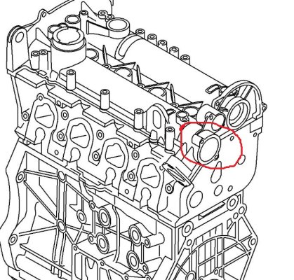

benzin pompasının benzin kaçırdığından kesin emin olman için bir yöntem var pompanın sağ tarafında aşağıdaki resimde görünen eksantirikten hareket aldığı bir yer var oraya kapak koymuşlar o kapağı açıp iki üç defa marş basmadan kontağı aç kapa yaparsan oradan net bir şekilde benzin kokusu gelirhpfp.JPG
Kusura bakmayın sizi meşgul ediyorum ama benim anlayamadığım bahsettiğiniz sorunlar var tamam basınç pompası ve yağ pompası arızalı.. eğer ki bunları değiştirirsem yağ eksiltme sorunu veya şıkırdama sesine faydası olacak mıdır?
