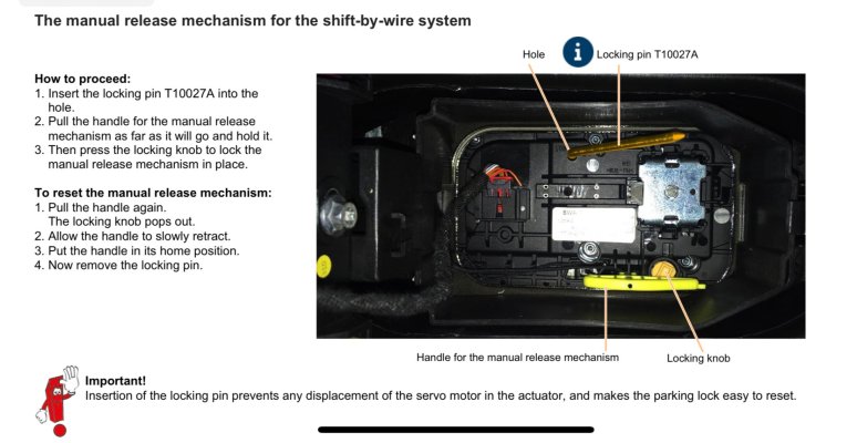

E emn_srbt Üye Katılım 1 Mar 2025 Mesajlar 33 Tepkime puanı 13 Konum Elazığ İsim Emin Araç 2024 Golf 8.5 Style 116 PS 26 Ağu 2025 #1 Golf 8.5ta araba çalışmıyorken veya dsg arızasında vitesi p den n ye nasıl alabiliriz

omer Katılımcı Üye Katılım 18 Ağu 2024 Mesajlar 1,986 Tepkime puanı 1,580 Konum earth İsim omer Araç golf 8.5 26 Ağu 2025 #5 emn_srbt dedi: Peki yarım kontak da yapılamayacak bir arıza mekanik olarak boşa nasıl alınır Genişletmek için tıkla ... vites seçici trimini sökünce orda kol var ama sökmek biraz zor işte
omer Katılımcı Üye Katılım 18 Ağu 2024 Mesajlar 1,986 Tepkime puanı 1,580 Konum earth İsim omer Araç golf 8.5 26 Ağu 2025 #6
KS KS E emn_srbt Üye Katılım 1 Mar 2025 Mesajlar 33 Tepkime puanı 13 Konum Elazığ İsim Emin Araç 2024 Golf 8.5 Style 116 PS 26 Ağu 2025 #7 omerg dedi: Genişletmek için tıkla ... Teşekkürler
