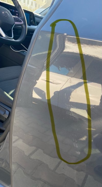

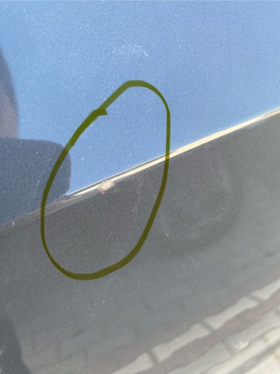

Öncelikle herkese selamlarımı iletiyorum. Daha önce belki konu başlığı açılmıştır biraz araştırdım fakat bulamadım. O yüzden yeni konu açtığım için mazur görün.
Bugün aracımı parka bıraktığım yerden eve gitmek üzere geri alırken böyle bir hasar ile karşılaştım. Büyük ihtimal yanıma parkeden kırmızı bir araba kapı açması ile beraber boyayı kaldırmış. Boya atığı baya derin sac gözüküyor ve aşağıya doğru da ince kılcal boya çizikleri var.
Kıymetli abilerim, forumun kıdemli üyeleri İstanbul Anadolu yakası veya Kocaeli bölgelerinde mini onarım rütuş işlerinden anlayan bu hasarı lokal şekilde halledebilecek iyi bir ustaya yönlendirebilirse çok sevinirim.

Ya bu insanlar arabaları bedava alıyor umurlarında değil ya da biz malımızı çok seviyoruz o yüzden böyle oluyor abi. Umarım belli olmayan bir rütuş yaptırabilirim.. Kordonda olduğu için biraz zor gözüküyor.. Çok büyük işlem girerse hiç dokunmayacağım.

Geçmiş olsun, kordon kısmında ki rötuş yapılsada belli olur, diğer kısmı pasta ile belli oranda kaybolur gibi geliyor, bu renklerde rötuş çok başarılı sonuçlar vermiyor. İyi bir ustaya göstermek lazım.

Normal rotüş her türlü belli olur. Çelik rotüş büyük oranda kötü görüntüyü yok eder.
Çelik rötuş %70-80 oranında başarı sağlıyormuş. Bir kaç boyacı ile görüştüm boya saca kadar attığı için işlem olmazsa pas tutabilir dendi. Kordon kısmını doldurmak ufak bir macun işlemi yapıp üzerine daha sonra çelik rötuş yapılabilir deniyor. Hafta sonu bir kaç yere gösterip görüş alacağım. %100 sonuç alamasak da dediğiniz gibi belki kötü görüntüyü yok eder.

Hocam kazadır başa gelir ama ben kabul etmez plakasını vs. bulmaya çalışırdım servis bunu onarmaz öncelikle bütün kapıyı boyar servis Çelik rötuş ve biraz vernik işi çözer
