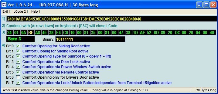

Selamın aleyküm golf 7 kapıları kitleyinve sadece tek tuşa basınca cam kaldırma vcds kodu nedir
PQ35 platform öyle bir ayar var. 09-Cent.Elect. Long Codding, Codding Byte 3 Bit 6 işaretlenince safece şöfor kapı camı kumandadan açılıp kapatılır.
    68.5 KB · Görüntüleme: 15
Bu seçenek işaretlş değilse tüm camlar için oluyor. Tam şuan anlamadım bu yani tüm camlar için kapıları kitledimizde tek tuşla 4 cam da kalkıyormu vcds programı ile yapabilirimiyiz bunları
PQ35 platformda o şekilde. Sizin araçta benzer kodlama var mı ya da adaptasyon kısmında mı bilmiyorum.
