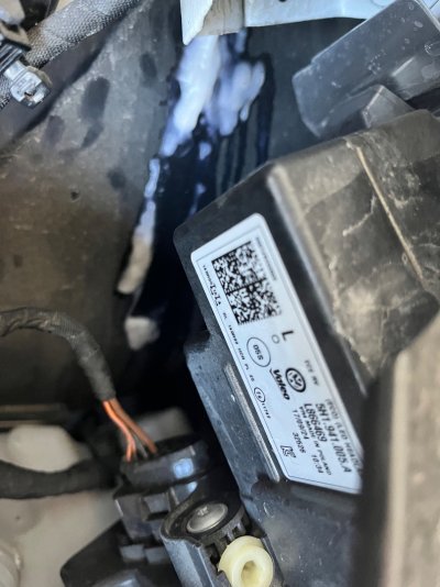

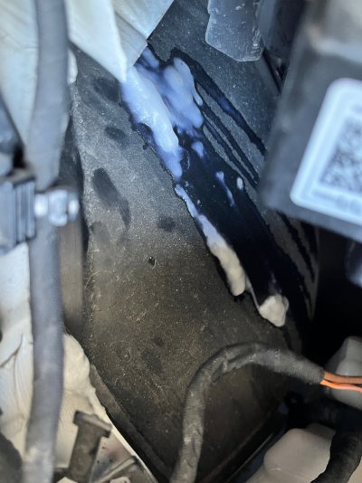

Kaputu açınca çamurluk davlunbazının üstünde erimiş mum kıvamında krem gibi birşey gördüm resimdeki gibi ne olduğunu bilen duyan dostlar varmı
Geçen tesadüfen benim araçta da fark ettim mum erimiş gibi iki tarafta da var kaputun altında sağ ve solda
Aracınızın altına baktığınızda, elinizle dokunarak bu koruyucu (mum) kaplamayı hissedebilirsiniz. Bu işlem, paslanma ve benzeri sorunların önüne geçmek amacıyla yapılır.
Kısacası, bu tamamen koruma amaçlıdır; herhangi bir problem işareti değildir.

Fabrikada atılan mum :) sizin araca biraz fazla gelmiş gibi. Benim aracın da sağ ön çamurluk kapı arasından bir kaç ay boyunca akmıştı.
