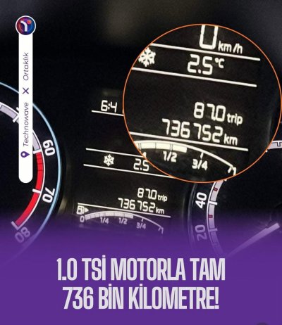

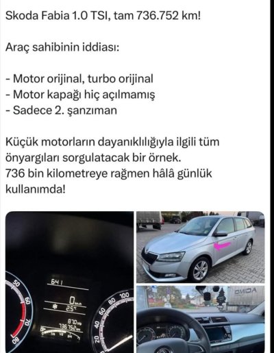

Bu 0,2 litre 0,4 litre kadar fazla motor hacmine binince 1.0 motoru hor görenler beni benden alıyor.
+1 silindiri de es geçmeyelim hocam. Ayrıca yakıt hattı, daha büyük turbo gibi fazlaca fark oluyor. Hor görme konusunda ise size katılıyorum hiç kimse başkasının aracını hor göremez.
