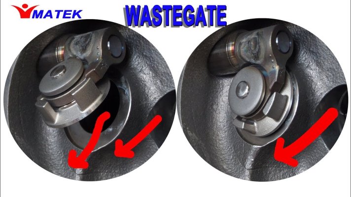

1.4 tsi manuel arabam da bugün dikkatı mı çeken bişey oldu 2 viteste giderken 2 bin devirde ani gaza yüklendiğim de tırtır diye ses geldi sanki aks bozuk sesi gibi böyle bir durumla karşılaşan oldu mu
Videomdaki ses gibi ama kısa süreli uzun değil
Aynı ses 1.2 tsi 2014 dag eşimin ibiza aracında var. Genelde kaputu açınca solda benzin hortumlarindan yapıyor birbirlerine çarpıyor ama orda yalitim olmasına rağmen yapıyor anlamadım
kesinlikle ses buradan geliyor motor soğukken buraya bak sende de böyle bir boşluk var mı
bu ses genelde düşük devirde daha belirgin oluyor
sesin geldiği parça da bu
Bu soğukken ses yapar genelde ısınınca keser çok boşluk olması lazım o kadar boşluktada turbo mili düzgün çalışmaz
Yok abi bu turbo mil sesi değil
Aynı ses burada da var westgate klapesinden geldiğini yazmış
Motor ısınınca benim araçtan da geliyor bu ses
vaktim olduğunda turboyu söküp yapmaya uğraşacam benim kolda da boşluk oluyor motor ısınınca
