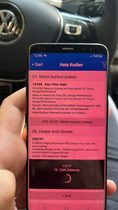

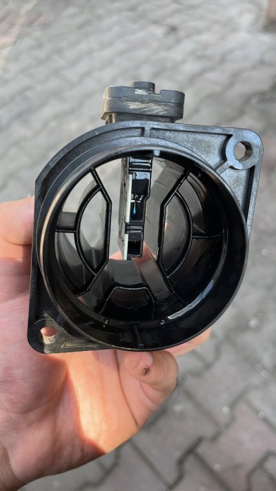

Herkese merhaba sorunum MAF sensöründen kaynaklıymış arıza koduda vermiş zaten. liquı molly maf sensör temizleyici ile güzelce söküp temizledim. 5 dakika güneşte kurutup taktım sonra biraz yol yapıp tekrardan arıza kodlarını tarattım. arıza kodu gitmiş yarın sabah soğukta çalıştırdığımda kesin olarak belli olur.
aşağıya görselleri ekliyorum. sökmüşken MAP sensörünüde söküp temizledim torx 25 tornavida ile sökebilirsiniz gayet basit bir işlem.
az daha 20-25 bin tl enjektörcüye para vericektim 399 tl lik sprey ile sorunu çözdüm.
balata spreyi kullanmayın benim maf sensörü ondan arıza vermiş zaten.
