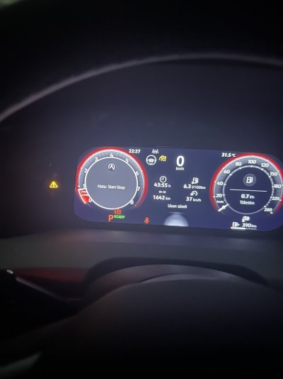

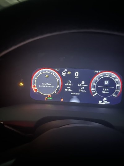

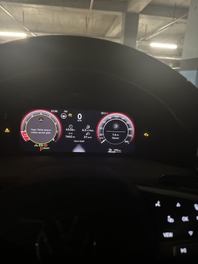

Selamlar Ekranda sırasıyla tüm arızaları ekranda gösterdi. Ayrıca motor start almıyor. Birkaç deneme sonrası alıyor. Şöför kapısı açılmadı arka kapıdan girdim. Aynaları kumandadan açmadı. Araç hareket halindeyken kapı kitleme sesi gibi bir ses geliyor. Sürüş esnasında sol arka camı aralıyor. Araç 8.5 lifeIMG_2946.jpegIMG_2944.jpegIMG_2943.jpeg

Hepsinin birden bozulma ihtımali olmadığından yazılımsal kargaşa / karmaşa. Servis arıza kayıtlarını silsin ve beyin tomografisi çeksin . Arıza işıkları ekranda çıkmıyor ancak geri planda devam ediyor
