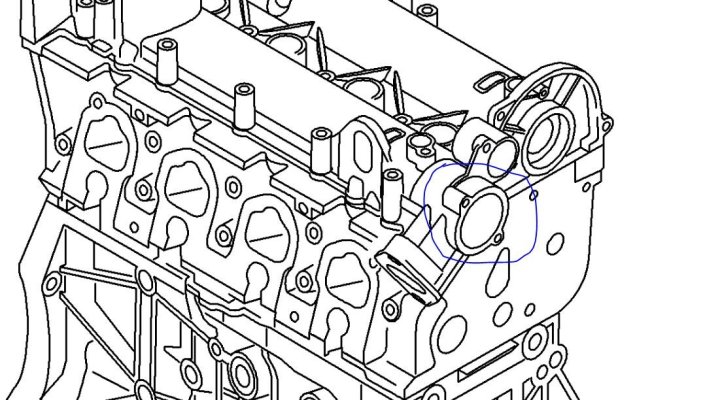

ikinci olasılık benzin pompasının eksantrik ile buluştuğu yerde bir kapak var orayı açtım (resim ekledim) 3 defa marşa basmadan kontağı açtım kapattım
bu kapağın olduğu yerden fena benzin kokusu geliyordu.

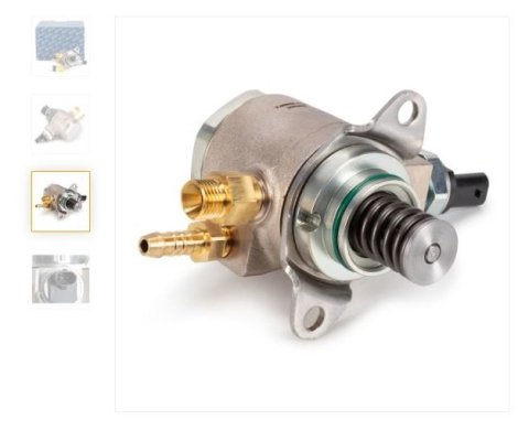

tamirini yapan olmadığı için çıkmacılardan 5 bin liraya aldım taktım
sonuç: yağ eksiltmesi iki bin kmde bir litreye düştü
yağa benzin karıştığı için yağı inceltiyor bu sebepten yağ eksiltiyordu
