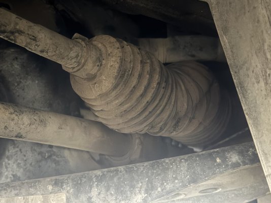

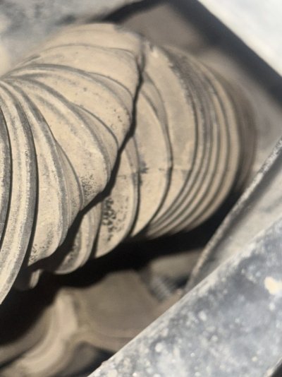

IMG_6373.jpegarkadaşlar araç ilerlerken tak tak yere değer gibi ses geliyor bu direksiyon körüğü durumu böyle kırılmış gibi sanki ne yapmaliyim.
Geçmiş olsun. Aks kafası mı acaba sorun? Video atabilirseniz daha net cevap verilebilir.
Hocam brembo fren kaliperi görsel olarak takmış eski sahibi onunda vidasi düşmüş teker içinde tak tak değiyormuş oradan geliyormuş ses ama bu körüğün kıvrımlı hali de şüpheye düşürttü beni orjinalinde de böyle mi acaba
