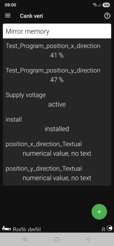

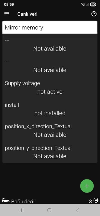

Hafıza özelliği genelde katlanır aynalarda oluyor ama hepsinde olmuyor tabi ki belki de onun için öyle demiş olabilirler. Önemli olan aynanın hafızaya alma özelliğinin olması. bunun kontrolunü de Obdeleven ile 52 Pessenger Door => Canlı veri => "Mirror memory" seçeneğini okeyleyin ve alttaki 1. resime benzer sayı değerleri varsa hafıza özelliği var demektir. Yok eğer 2. resimdeki gibi hiçbir değer olmayıp özellik etkin değilse hafıza yok demektir.
    42 KB · Görüntüleme: 13

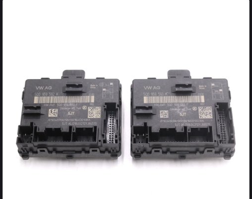

Servisten orjinal katlanır ayna almadan olmaz ayrıca araç İmpression ise kapı kontrol üniteleri değişmesi gerek oda değişmeden çalışmaz…

Sanırım kapı modülleri ile alakalı hafızaya alma işi. Bizim kapı modülleri üst paketlerden farklı.
Golf 8 life da mesela uygun kapı modülü var. Direk katlanır ayna takabiliyorsun. Ama bizde kapı modülleri de değişiyor

Mümkün değil inmesi impression orjinalinde. Kapı modülleri de değişiyor katlanır ayna takarken o yüzden iniyor şuan seninki

Kapi modülleri katlanır aynaya uygun olan modül çünkü.
İmpressionlarda kapı modülünden dolayı olmuyor
