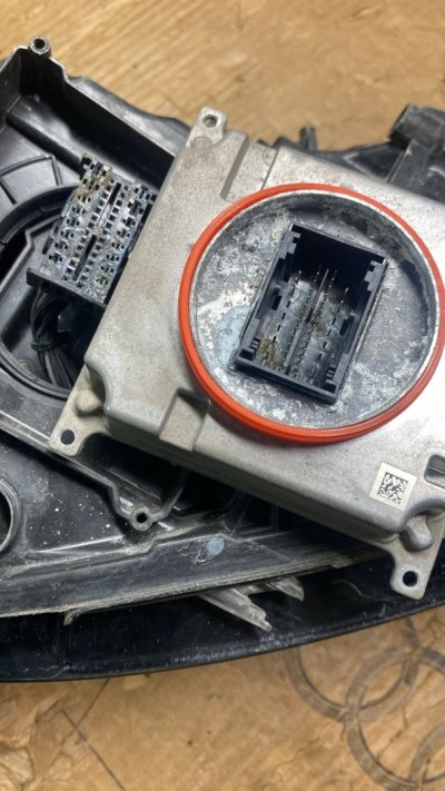

Hocam Far Beyinlerinde Bir Problem Olabilir. Konumu Sebebiyle Beyinler Altta Olduğu İçin Su Direkt Beyin Soketlerine Temas Etmiş Olabilir. Yakınlarda VCDS veya ODİS Var ise Tespit Yaptırın, Durum Daha da Ciddileşebilir

Aynı araca sahibiz, dediğiniz gibi nem farın içindeki elektronik kartı yada soketleri oksitlendirmis olabilir. Ama farların buğu yapması normal diye biliyorum. Sıcak havalarda yıkadım zaman benim farlarda, far içi ve dışı sıcaklık farkından dolayı buğu yapıyor. Kesin emin olmamakla birlikte far içindeki bu sıcaklık farkını dengelemesi için zaten farlarda dışarıya açılan bir kanal mevcuttur.

Servisde sorun tespit edildi. Sol far komple değişecek. Bcm sağlammış
