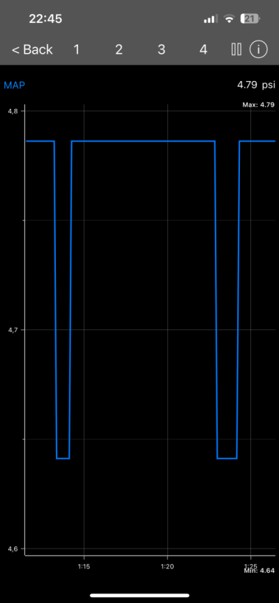

Kesinlikle hata kodu vermiyor. Turbo borusu üzerindeki map manifold üzerindeki ise maf. Map ten başlamanızı tavsiye ederim

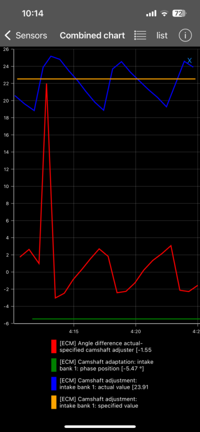

Map sensörüde denedim bir şey değişmedi ben yinede durumu senteye bağlıyorum bir kez kontrol ettirdim ama yinede içimde kuşku var bu işi artık geleneksel yöntemlerle değil teknoloji ile çözeceğiz burada sensör değerlerine baktığımda yeşil ile belirtilen camshaft phase position krank sensörü ve eksantirik sensörü arasındaki açısal farkı gösteriyormuş normalde beklenen değer rolantide 0, tolerans artı/eksi 2 ye dereceye kadar normal kabul ediliyormuş benimki -6 dereceye kadar çıkıyor bu sapma araştırmalarıma göre çok fazla, chatgptye göre triger bir diş atlamış yada vvt valfi arızalı diyor şu sente işini hakkıyla yapabilecek bir yer önerir misiniz marmara bölgesinde heryere gidebilirim.IMG_0906.png

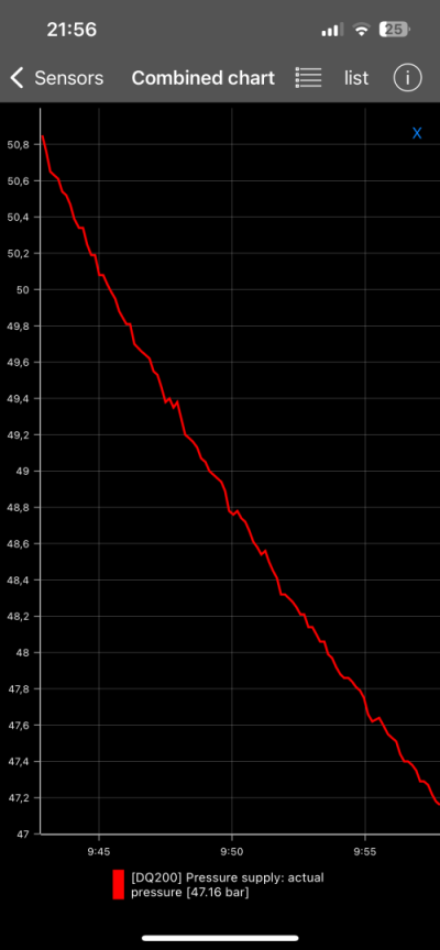

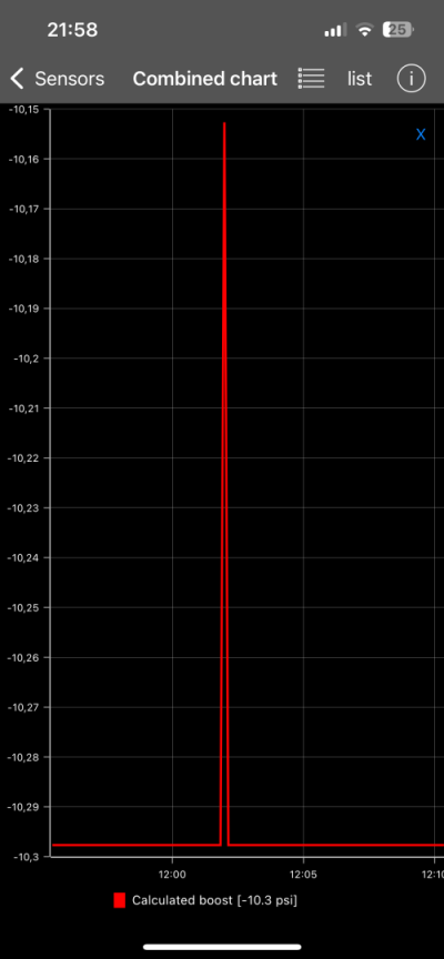

Hocam car scanner ile aynı şekilde pressure supply: actuel pressure değerinde bakarmısın. Maks 60 min 40 arasında inip çıkması gerekiyor. Mekatronik basinc tupunun kontrolü oluyor buda. Ayrıca yine aynı şekilde hesaplanan boost değerinede bakın bununlada turbo basınç kontrolü yapmış olursunuz. Grafige bakarken combine değil ayrı şekilde atarsanız grafiği yorum yapabilirim
