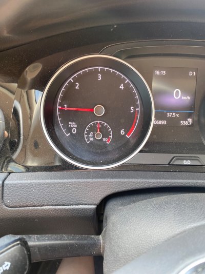

Merhabalar 2018 model 1.6 dizel otamatik aracım rolantide çalışırken bazen bin devirde çalışıyor Bazen de normal olarak 0.8 de aracımı bilgisayara bağlattm partikülü temiz dediler gaz kelebeği adaptasyonu yaptılar yinede düzelmedi daha önce başına böyle bi sorun gelen varmı yardımcı olanilirmisiniz

Aynı konudan birkaç tane başlık açmışsınız,
Araç anlık olarak akü şarj ihtiyacı var ise, klima açık ise, dpf rejenerasyon yapıyor ise 1000RPM çalışır.
Rejenerasyon ortalama şehir içi kullanılan araçlarda en geç haftada 1 yapar ve siz temizlik bitmeden kapatırsanız sürekli her seferinde tekrardan temizlemeye çalışır bundan dolayıda 1000 devir de kalır.
Sorun yok aracınızda, 1000rpm gördüğünüzde azıcık gezin dolaşın, 80km 5. vites sabitleyin, mümkünse 2.500 rpm geçmeyin, geçerseniz temizlik yine iptal olur.

hocam tdi motorda gayet normal dpf 400-500 km de bir depoda yakıt varsa pasif temizlik yapar.
bu süre zarfında egzoz manifold sıcaklığı 600-700 derecelere kadar çıkar. motor zarar görmemesi için araba fan açar. dpf rejanarasyonu bittikten sonra fan çalışmaya devam eder belli bi süre sonra 5-10 dakika içinde kendi kendine kapanır. aracın başında beklemeniz gerekmez kilitleyip eve gidebilirsiniz.
1000 devirde çalışma mevzusu dediğim gibi ya rutin dpf temizliği ya da klima açıkken yapar
bu arada dpf temizliğini sürekli yarıda keserseniz temizlik 2. sefer daha uzun sürer araç durduğu yerde devir düşene kadar yapsın temizliği 5 dakika sürüyor zaten
gayet normaldir yani keyifli sürüşler dilerim.

Araç durduğu yerde temizliği tamamlamaz hocam, 5dk hareketsiz bekleyince olduğu yerde ısınmasın ve emisyon salmasın diye geçici durdurur, 5m sürdüğünüz an tekrar devam etmeye başlar.
Hareket halinde 10dk gezseniz hallolur, 5dk rölanti geçici beklemeye alır.
