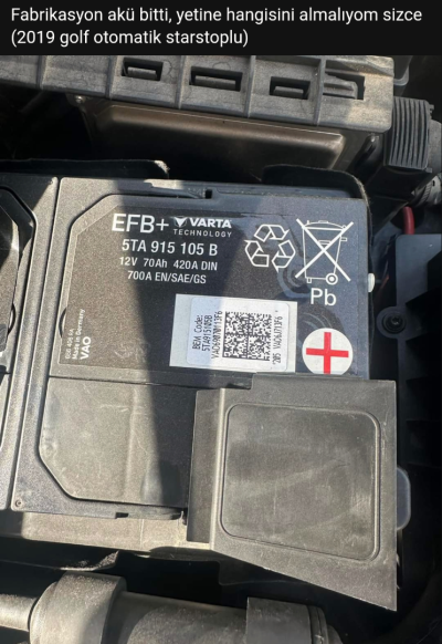

Şöyle bir etiket varsa fabrikasyon aküsüdür büyük ihtimalle.
Siyah ise orijinal fabrikasyon. Yetkili servis dışında siyah renklisi satılmaz.
