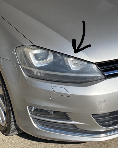

Öncelikle selamün aleyküm, form sayfasını takip ediyordum lakin işin içinden çıkamayınca ve tam anlamıyla sorunumla ilgili konu bulamayınca yazmaya karar verdim.
Yakın zamanda 14 model golf 7 highline araç aldım. Vag grubu araçlarla ilk defa tanışıyorum. Hatta çokta araç bilgimde yok sayılır. Küçük bi ilçede ikamet ettiğimden dolayı her konuda usta bilir kişide bulmak zor oluyor.
Gelelim konumuza. Araçta mercek far var ve gizli özellikler (sellektörde sisinde açması, dönüşlerde sağ sol sis açması, amerikan park vs.) farım hep auto kısmında kullanıyorum.
Akşamları yolculuk sırasında karşıdan gelenlerin hep sellektör attığını görüyorum, oysaki uzunlarımda kapalı. Daha sonra acaba dedim farlar yukardamı diye far ayarı yapmak istedim lakin araçta far ayarı yapılmıyor kendi otomatik ayarlıyor. Daha sonra araca farın camında buhu, kir, taş izleri vardı farlarıda temizlettirdim. Farın ayarını kontrol ettirdim normal çıktığını söylediler. Bu arada uzunlarım hiç aydınlatmıyordu.
Bugünlerde fark ettim uzunlarım hiç yanmıyor. Uzunları açsamda sellektör atsamda yanmıyor. İçinde ampül var ama hiçbir tepki vermiyor. Sadece uzunları açtığımda kısa farların daha ışık şiddetini arttırdığını görüyorum.
Acaba uzun far ampüllerimmi bitik, yoksa soket bağlantısımı yok yada sigortasımı attı. Sigortanın atmasıda normalmiş gibi gelmiyor. Ayrıca ara ara sağ kısa farda hata var diye uyarıda alıyorum. Aracı alırken önceki sahibi bagajda halojen farlar olduğunu söyledi. Bu halojenler sislerinmi yoksa kısalarınmı hangisinin olduğunu bilmiyorum. Orjinalinde hangisi halojen onuda bilmiyorum.
Dediğim gibi zaten aracı zor bela aldım birde kandırılıpta ustalara saçma sapan pralar vermek istemiyorum.

merhaba hocam okla işaretlediğiniz alan gündüz farına ait sarı ışık yanar park lambası olarak düşünün
bizim araçlar mercekli xenon fara sahip d3s tipinde. uzun kısa tek ampüldedir. önce ampülü kontrol ettirin.
ampülün değişmesi için farı, farı sökebilmek içinse tamponu sağlı sollu hafif indirmeniz lazım.
dediğiniz gibi bizim araçlar yükseklik ayarını kendi yapar içerde ayar düğmesi yoktur dikkat ederseniz arabayı çalıştırdığınızda farlar bi aşağı bi yukarı iner selamlama tarzında. çalışma mantığı ise arka kısımda tekerleklerin olduğu bölümde 2 adet sensör bulunur aracın arkasına yük attığınızda farlar doğal olarak yukarıyı gösterir far kendini aşağı doğru ayarlayarak bu sorunu otomatik çözer.
(kısa ve uzunlar soldaki mercekte yanar)
ampül değişimi dışarda yapılacaksa 4-5 bin tl leri bulur

Hocam şimdi o işaretlediğim kısım gündüz olsun gece olsun kısalarda yada uzunlarda hiçbir şekilde yandığını görmüyorum. Birde sürüş esnasında karanlıkta uzunlarında çok aydınlattığını düşünmüyorum. Yetersiz gibi. Kısa ve uzunlar aynı mercekten yanıyorsa o zaman benim bu farı değiştirmem gerek diye düşünüyorum. Önerdiğiniz bi marka model, uyumlu olabilecek ürün linki atma şansınız varmı.
bu farın aydınlatması çok iyidir. uzun ve kısaların tek mercekte olması kötü olduğu anlamına gelmiyor hocam. işaretlediğiniz kısımın yanmama sebebi gizli özellikle kapatılmış olabilir aracın multimedyasından car tuşuna basın ordan sağ alttaki ayarlar bölümüne girin ordan far ışık bölümüne girip gündüz farının tiki aktifmi ona bakın aktif olduğu halde yanmıyorsa, veya orda öyle bir seçenek yoksa gündüz farlarınız bozulmuş olabilir ama bu çok düşük bi ihtimal çünkü bozulunca ekranda arıza ışığı yakar.
bu fardan başka bir fara geçmeniz mantıklı değil pekte mümkün değil çünkü piyasadaki replika farlar comfortline midline lar için yapılmış yani bizim farların soketi o farlara uymuyor.
uyması için soketlere işlem yapılıp kodlanması lazım
size tavsiyem d3s xenon ampülünü değiştirmeniz.
ben photon d3s ultimate kullanıyorum odak çizgisi gece aydınlatmasından çok memnunum. 9000k aydınlatma değeri var.

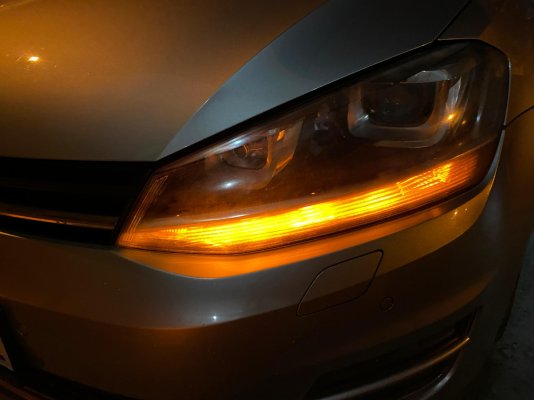

Valla hocam gece gece sizi bulduğum için üşenmedim aşşaya inip dediklerinize baktım. Gündüz farı ayarındaki tik işaretli. Autodan gündüze çektim sadece bu şekilde duruyo. Büyük ihtimalle ya gündüzlerim arızalı yada yazılımla kapattılar emin değilim artık göstertmem gerekiyor. Far önerileriniz içinde teşekkür ederim. Özetlersek, büyük ihtimalle d3s kısmı değiştiricem. Çünkü aydınlatmasından memnun değilim. Ve gündüz farda arıza var. Ama anlamadığım bi durumda var geceleri karşıdan gelen insanlar çok sellektör atıyor. Acaba bu far ayarını otomatik yapıyor ve dediğiniz gibi lastiklerin orda kendi sensörü varsa benim acaba lastiklerimin havası inikte arabanın kafasımı yukarda duruyo (arabada çok fazla yük olmadığı için 4 tekerde 34 psi).

Merhaba hocam gündüz farınız arızalı değil önceki sahibi amerikan parkları açtığı için kodlamayla kapatmış güzel dursun diye.
bi ara bende düşünüyordum gizli özellikçi 1000 lira istedi diye vazgeçmiştim. açıkcası bu şekilde de güzel duruyor gündüz farı sadece ışık olarak yanar yani aydınlatmaya ek bi katkısı yoktur görsellik amaçlı tamamen.
güzel bir farcıda d3s xenonları değiştirin. ardından iyi bir yerde makine ile far ayarı yaptırın hiç bir sorun yaşamıycaksınız.
lastik havalarınız olması gerekende zaten. bende 225/45/r17 dijon jantlar var ön arka kapı içerisinde yazılan bilgi 35 psi bende ona göre ayarlıyorum havaları
