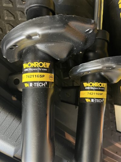

Merhabalar arkadaşlar. Önlere takım olarak amortisör almayı düşünüyorum. Sağ ve sol olarak farklılık gösteriyor mu? Yoksa bir amortisör her iki tarafa da uyuyor mu. Bazı sitelerde “sağ veya sol amortisör” olduğu için kafam karıştı.
GÜNCELLEME: Arkadaşlar takım olarak ön Amortisörleri değiştirdim. Sağ ve sol farketmiyor. İkisi de aynı. Bilginize…
Merhaba hocam hayır aynı değildir sağ sol farklı
    143.6 KB · Görüntüleme: 24
