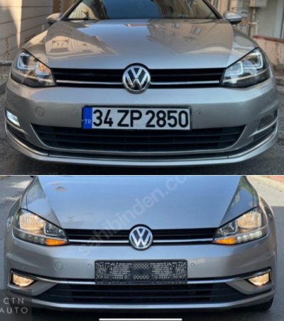

Merhabalar arkadaşlar,
Golf 7.5 ön tamponunu beğendiğim için aracıma takmak istiyorum. R tampon veya GTI tamponu beğenmiyorum.
Sizce birebir uyar mı?
Dışarıdan baktığımda birebir uyar gibi gözüküyor fakat kimi ustalar çamurluktan dolayı olmaz, kimisi de olur diyorlar. Destek olanlara şimdiden çok teşekkürler.
(Üstteki benim araç; alttaki takmak istediğim, 7.5 ön tampon)
    82.9 KB · Görüntüleme: 129
Uymaz braketleri ve çamurluk tarafındaki şekilleri farklı. Kaportacıda işlem görmesi lazım tamponun.

7.5R her araçta var şu an sizin yerinizde olsam 7R yaparım süper olur Ledi de beyaz yaparım
Farlar ve çamurlukları da değiştirmeniz gerekiyor.

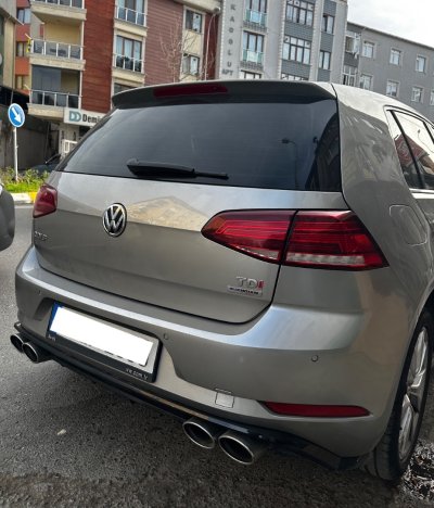

Dostlar tekrar konu açıp kalabalık etmek istemiyorum, bir sorum daha var. Orijinal 7.5 arka tamponu, 7’ye birebir uyar mı peki?
