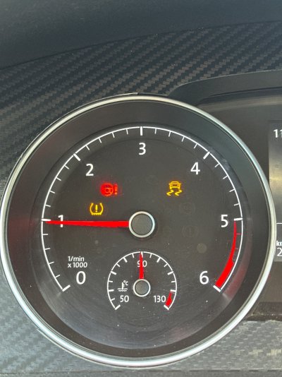

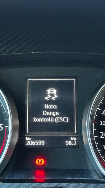

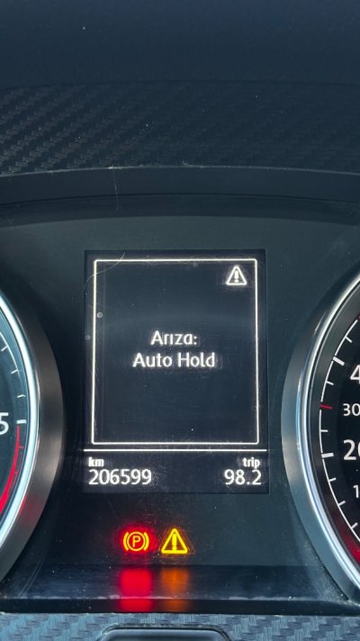

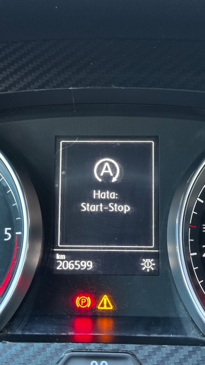

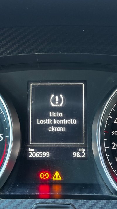

Aracımla yaklaşık 1 saatlik yol gittim park ettim hiçbir sorun yoktu 2 saat sonra tekrar çalıştırdığımda direksiyon ışığı kırmızı yanıyor ve çok sertti ayrıca esp, lastik basınç sensörü, auto hold, start-stop arıza uyarısı vermeye başladı.
2 ustaya gösterdim direksiyon kutusu dediler.
Bunun sebebi nedir ve Adana’da götürebileceğim bildiğiniz güvenilir usta var mı?

aynı sorunu yasadim buraya da atmistim sanziman kartiniz ölmüş gecmis olsun
bunu da bi dene kanka almanyadan bi arkadas göndermişti bu da çözüm olmazsa şanzıman karti kesin sorun
2 farklı yer bana direksiyon kutusu dediler açıkçası ikiside içime sinmedi götürebileceğim yer önerebilir misiniz
