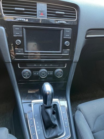

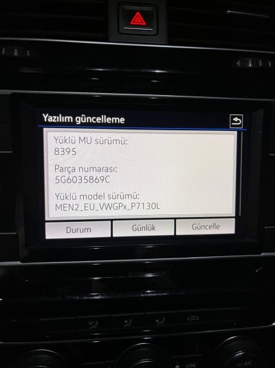

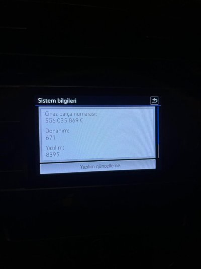

Öncelikle bu bir alım ilanı değildir amacım tavsiyelerinizi ve görüşlerinizi almak. Aracım 2017 Model Golf Comfortline. Mevcut sistemim resimlerdeki gibi ve ihtiyaçlarımı karşılamıyor. Fiyat performans odaklı bir güncelleme yapmak istiyorum. İsteğim orjinal ekipman*
Bu sistem hakkında çok fazla bilgiye erişemedim. Güncelleme alıyor mu? CarPlay destekliyor mu? gibi. Ünitemi sökemedim ama bilgisi olan varsa yazabilir.

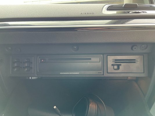

Torpido kesimi ve kablolama yapmak lagzim vede Confortline olan aracıların :/:99 da ünite yoktur
Arkadaşın arabasında da tirpidoda ünite yoktur ekranın arkasında tek bir parçadır aynı rcd330 gibi

Torpido içi bu şekilde.
