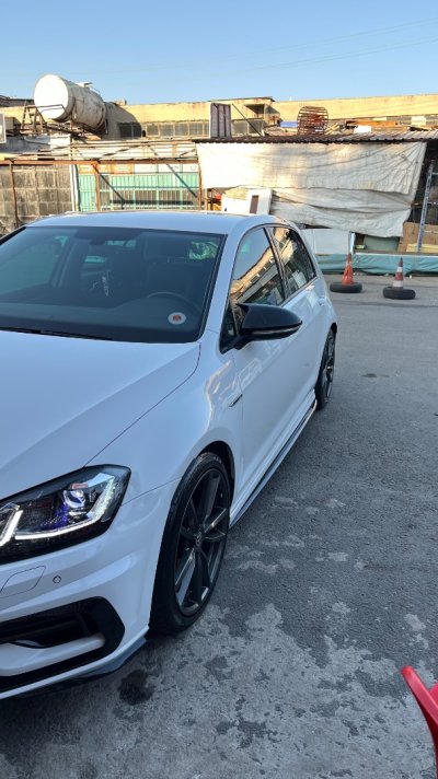

Ustam bilgiler için sağol, benim aracıma 17 yılından beri bizzat eniştem Tekirdağ’da ki en iyi detailing hizmeti veren auto gym Kosovalı Mehmet detailing işlemlerini yaptı, bu adam piyasada ilk seramik wax boya koruma işlemlerini başlatan uygulayan kişilerden, ben ondan bu zamana kadar görerek uygulama yaptım. Aracın kaportası ortada bu zamana kadar her uygulamada waxın yarısını kullandık. Hiçbir zararı olmadı, tam tersi bence daha çok faydasını gördük, her ustanın yoğurt yiyişi farklıdır. Biz yarısıyla verim alırız, siz 20 kez uygulamayla
2017 - 2018 yılından beri hobi olarak bu işle ilgileniyorum, amerikadan zymölde getirttik, koreden bezde, dünya markalarının bir çoğunu kullandım. Wax ile ilgili zaten bir ara elimde 15 adet olmuştu hepsinin ayrı özellikleri olan biri carnauba biri summerwax parlak cart curt vs. vs.
Hiç birisini şimdiye kadar bitiremedim açıkçası, bir çoğunu bozulmasın diye zaten sattım ki kullanılan wax maksimum 10 gram olur daha fazla olmaz. Size o kadar sürüp silebiliyorsanız sadece helal olsun diyorum.

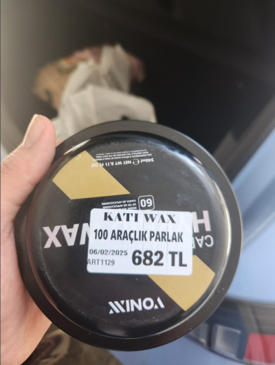

Arkadaşım,da almış satıcı arkadaşın etiketi dikkati mi çekti
