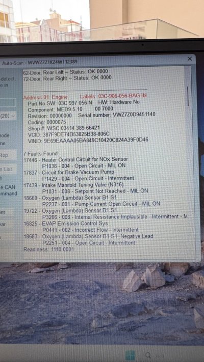

Size tavsiyelerim : Intermittent yazılı hata kodları çok önemli değildir. sildikten sonra geri gelmemesi gerekir. Önce bu hata kodlarının tümünü kaydedin sonra tümünü temizleyin,silin. Daha sonra ,Engine-Basic Settings' de izin verilen adaptasyonları yönergeleri izleyerek yapın sakın yarıda bırakmayın. Yakıt sistemi adaptasyon uzun sürer ve araba çalışırken yapılmalıdır, sakın yarım bırakmayın. Diğer adaptasyonlar sadece kontak açıkken yapılır. Bütün adaptasyonları Ekranda ADP OK. yazana kadar bekleyin. ADP OK yazısı çıktıktan sonra 30 sn daha bekleyin ve bir sonraki adaptasyona geçin. Sanırım o ekranda yapılabilen 4 tane adaptasyon olacak. Sonra biraz yol gidin ve tekrar arıza taraması yapın. Çıkan arıza kodlarını ROSSTECH FORUM larında sayfaları türkçeye çevirerek aratın. Meraklı olun araştırın youtubede ve diğer internet ortamlarında VCDS kullanım videoları izleyin yazılarını okuyun. 10 Yıldır bende bu işleri kendim yapıyorum. Başlarda bazı hatalar yapılıyor ama zamanla öğreniyor insan. En önemlisi tamircinin yolunu unutursunuz bir çok şeyi kendiniz yapabilirsiniz.
