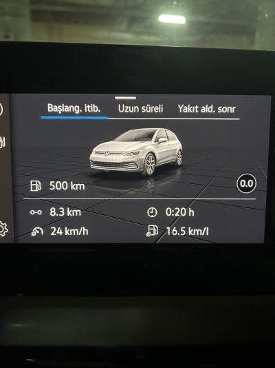

Merhabalar golf 8 1.0 etsı 103 binde aracım ortalama 15 litre benzin tüketmekte bunun sebebi nedir daha önce başına gelen oldu mu?
Sürüş değerlerinizi paylaşırsanız yorum yapılabilir. Öyle bir tüketim ancak ilk çalıştırma sonrası anlık olur, ortalamada pek mümkün değil.

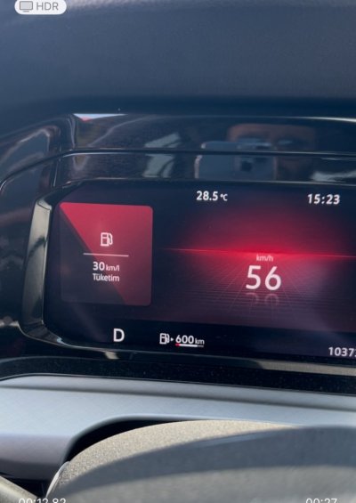

Muhtemelen, 100km ortalama yakit yerine 1 litre yakitla gittiginiz km'yi görüyorsunuzdur. Hatta agresif kullandıkça yakitınız düşüyor olarak görünüyordur.
Bugün tekrar kullanırken görüntü ileteceğim ara ara 200-300 lt yi gördüğü oluyor anlık olarak ama araç 50-60 ile giderken 15-25 arası sürekli yakıt tüketiminden izliyorum sürerken
asla gaza yüklenme söz konusu değil bu seyirde gidiyorum uzun süre videoda daha belli
Hocam siz 1 litre yakıt ile 30 km gidiyorsunuz bu görsele göre. Birim gösterimi yanlış seçilmiş. Bu görsele göre aslında aracınız 3.33 lt/100 km yakıt yakıyor anlık olarak.
Üstad çok fazla yakıyor gibi geliyor bana nedense araç ama siz peki birimi nasıl düzeltebilirim
