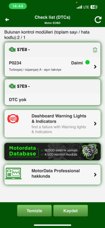

Bolu yoluna her gidişimde aşağıdaki hatayla karşılaşıyorum. Ankara içi şehir trafiğinde herhangi bir sorun yaşamıyorum; ancak bu güzergâhta araç aniden gazı kesiyor ve kendini koruma moduna alıyor. Günlük kullanımda performans anlamında bir problem hissetmedim.
Bu sorunu güvenle gösterebileceğim bir Ankara içinde bildiğiniz bir usta veya yetkili servis öneriniz var mı?
Yardımcı olursanız çok sevinirim.
Herkesin geçmiş bayramını da kutlar, iyi günler dilerim. 😊
Araç => Golf 6 1.4 TSI 2011
🔧 Hata Kodu: P0234
Açıklama:
Turboşarj / Süperşarj A - Aşırı Takviye
Durumu: Daimi (aktif hata)
Modül: $7E8 - Motor kontrol modülü (ECU)
    241.7 KB · Görüntüleme: 19

Geçmiş olsun. Bu arıza için öncelikle wastegate e bakmanızı öneririm. Çünkü yüksek basınç dediğine göre turbonuz sağlam ve çalışıyor sadece sisteme fazla hava basıyor gibi algıladım. wastegate de 2 adet çubuk oluyor, bunlar eğilebiliyor veya birleşim yerlerinden oksitlenme yapabiliyor.
Tekrar geçmiş olsun.
