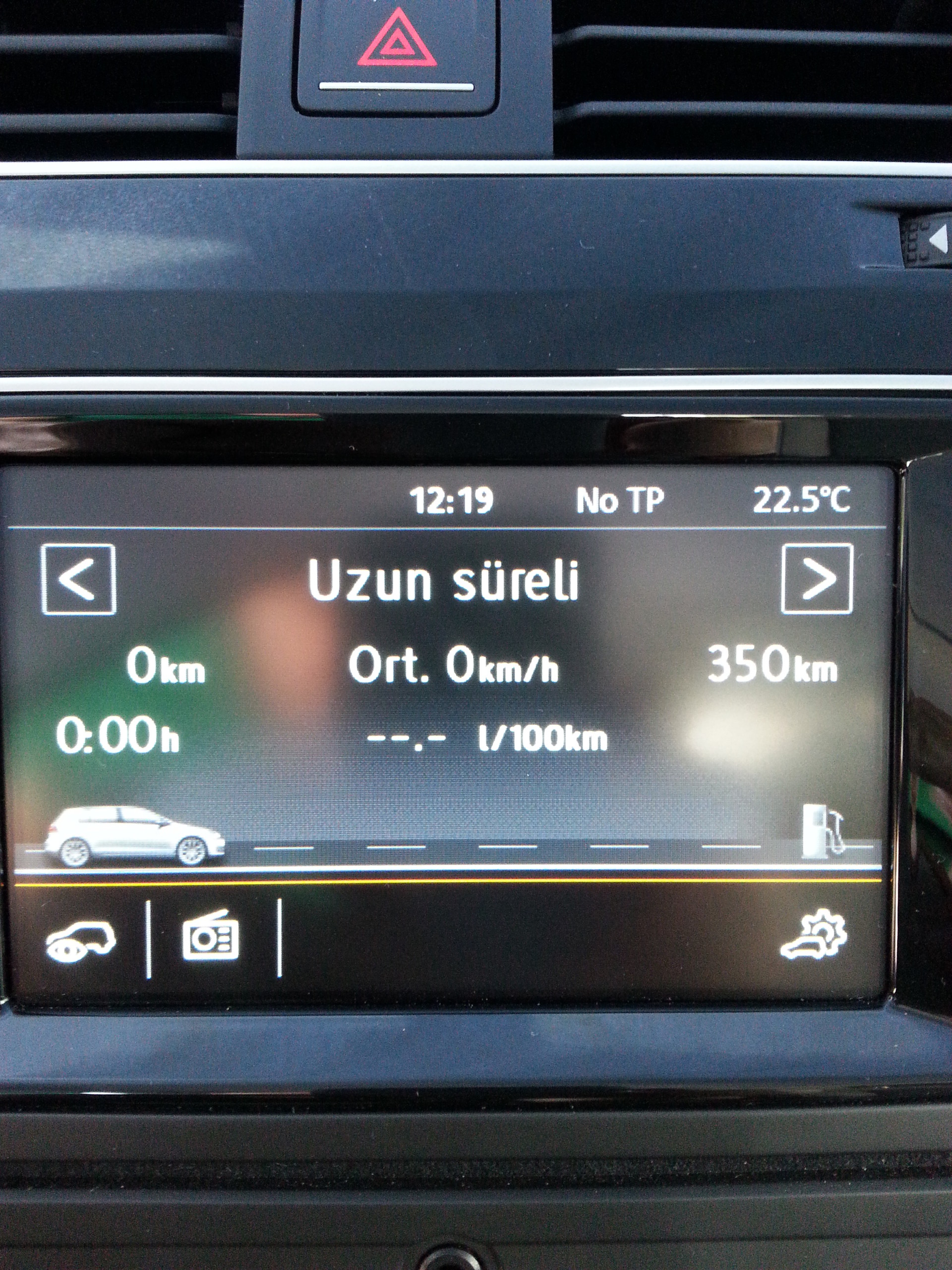

Uzun süreli Yakıt Tüketimi verilerini sıfırlamak için sadece 100 saati doldurmak zorunda değilmişiz,
Aynı zamanda  media ekranında sol en alttaki Car tuşuna
Burada ekranın en sağ altındaki Ayarlar tuşuna basınca
Genel ayarlar ekranında
Diğerlerinin aşağısında bulunan "çok fonksiyonlu gösterge" (MFA)
Başlığını  seçtiğinizde "MFA Ayarları" isimli bir ekran açılıyor
ve bu menü başlığı altında başlangıçtan itibaren tüketim verilerini sıfırla
ve Uzun süreli Yakıt Tüketimi verilerini sıfırla
başlıkları var işte buradan hem Uzun süreli Yakıt Tüketimi verilerini hem de başlangıçtan itibaren tüketim verilerini sıfırlamak mümkünmüş...
Ben denemek için sıfırladım bu da fotoğrafı
Bir başka kısayol ise MFA ekranları arasında gezinti yaptığınız sağdaki ok tuşuna basılı tutmanız.
Bu durumda bütün sayaçlar sıfırlanacaktır.

Üstadım, aracım henüz 400km civarında fakat yakıt alındıktan sonraki ortalama tüketim değerleri kısa süreli olanla aynı verileri gösteriyor, acaba bu da, 6.5 inçlik ekranların saatinin geri kalması gibi yazılımsal bir problem midir ? Yoksa başka bir nedeni olabilir mi ?
@Omdulger
özgür hocam merhabalar. sanırım benimle benzer probleminiz var. eğer sizinki de aynı ise rahatlicam sonunda. sabah forumda baya konuşuldu. ben bugün bunun için servise gittim. sabah baktığımda uzun dönem değerlerim yakıt alındıktan sonra vs hepsi aynı olmuştu ve sıfırlanmıştı. ayın 27'sine servis randevusu aldım çankaya doğuştan. yazılım güncellenecek
Değerli Hocam,
Sanırım yeni gelen 6.5" ekranlı Composition media'nın ilk gençlik hastalığı teşhis edildi.
İlk kez piyasaya sürülen araç ve aksesuarlarında bu tip sıkıntılar olabiliyor. Sanırım toplu bir geri çağırmanın  ayak sesleri bunlar

Aynen aktardığınız gibi hatta akşam bir tık öteye gitti radyo çalıştığı halde ekranda hiç bir görüntü yoktu stop edip yeniden çalıştırdığım halde düzelmedi daha ilk günlerden itibaren yaşadığım problemler nedeniyle canım sıkıldı, bir saat sonra çalıştırdığımda normale döndü ama umarım hevesim kaçmaz

yeni bir gelişme aktarayım. sabah kontak sonrası tekrar hepsi 0 olmuş  8|
