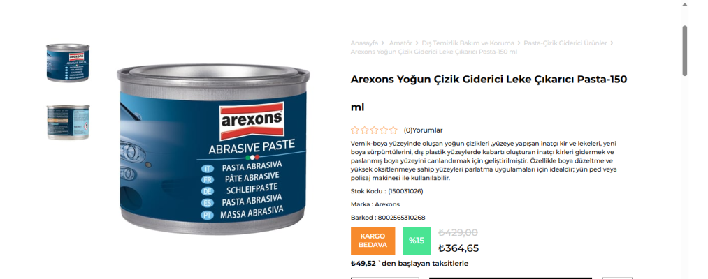

Ressimdeki pastadan alıp, aracın boyasının üzerinde oluşan yabancı boya kirlerini temzileyin, aracın boya koduna göre rutüş boyası yaptırın fırça ile kendiniz yapabilirsiniz, 8000 tl çok fazla ,
    296.7 KB · Görüntüleme: 18
