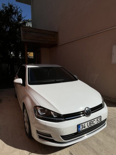

Herkese keyifli forumlar dilerim bu gün üst üste konu açtım ama sizlerin fikrine ihtiyacım var.
aşağıda görmüş olduğunuz yakışıklıya artık led far takmak istiyorum 2015 model highline paket standart bixenon farlar var üzerinde. geçen sene d3s photon ampüllerini değiştirdim aydınlatmasından memnunum lakin görüntü için bu güzel farları çatıya kaldırma zamanı geldi ve geçiyor bile :)
Şimdi gelelim soruma bu kardeşinize hangi farı önerirsiniz, j led mi u led mi? araç 7 kasa olması sebebiyle u led daha çok aklıma yatıyor ama j lerde çok güzel duruyor.
piyasa iki farklı j led var sanırım birinin j leri ince yanıyor kalitesiz duruyor içerde ledler tek tek sayılıyor onu kesinlikle istemiyorum. bazı j farların j leri kalın güzel ve homojen bi şekilde aydınlatıyor.
u farlarda durum nedir bilmiyorum istanbul içi led far alabileceğim güvenilir neresi var? (aracı kesinlikle 7.5 çevirmek istemiyorum ilerde msw 18 bronz jant ve spor yay düşüncem var tatlı dokunuşlar yapmak istiyorum)
ayrıyetten soketlerin uymadığını biliyorum eva garajın kendi ürettiği çevirici işi gören soketten almayı planlıyorum aracın elektrik aksamında geri dönülemez işlemler yaptırmak istemiyorum
şimdiden vericeğiniz cevaplar için teşekkür ediyorum

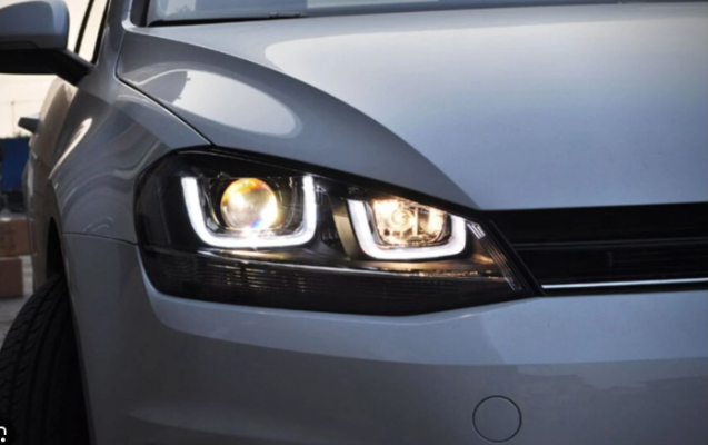

Zaten kafanızda U led var,neden replikasını düşünüyorsunuzki orayı anlamadım.Zaten temiz çıkma U ledleri yanan farlar alacağınız sıfır U replikalarla 3 aşağı 5 yukarı aynı fiyatlarda.Replika takınca hem kaliteden hem aydınlatmadan ödün vereceksiniz,aracınızda halihazırda bulunan otomatik yükseklik ayarı çalışmayacak,üstelik aracınızda olmadığı için manuel ayarınız dahi olmayacak,yani farın üstünden ayarlananla gezeceksiniz,araçta yük vs olduğunda ayar yapamayacaksınız vs.Bendede sizin farlardan vardı ve orjinal U'lar yanan tipi geçtim ve çok memnunum,dönüşümü EVA garage yapmıştı.
Ayrıca Photon ampul tercihiniz yanlış,OSRAM'ın D3S tiplerinden almanız gerekirdi performans için.Night Breacker +200 Lazer bence bulup bulabileceğiniz en iyi seçenek.
Hocam çift U-Led 7'leri çok güzelleştiren bir retrofit J-Ledlere göre çok daha can alıcı oluyor hele ki orijinalse. Replika Uların ayarını bir türlü tutturamadılar çok dar oluyor içi çok parlak yanıyor sadece önü yanıyor vs. o zaman da çok kötü duruyor. Bence orijinal en mantıklısı çünkü görüntü ve aydınlatma anlamında daha keyifli ledleri replikalara göre, hem de elektik aksamı vs. kafanız rahat olur.

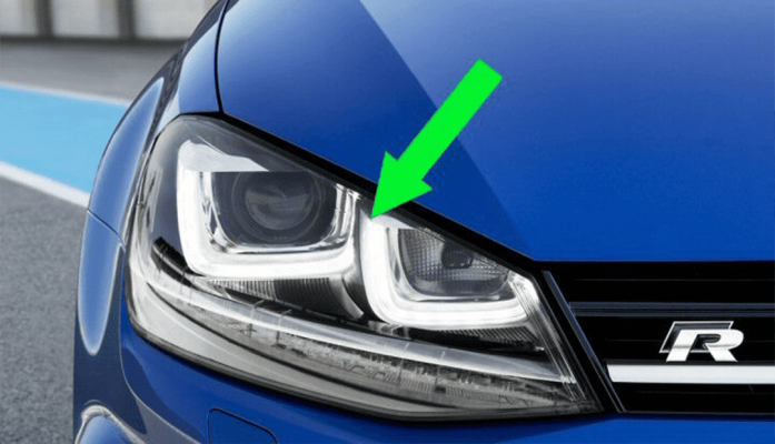

OEM ULedler daha ince ve geniş, tüm U'yu aydınlatırken, aydınlatması daha tutarlıyken, sinyal kısmı kristal ledken
Replikalar ise daha kaba, U'ların sadece önü aydınlatılıyor, aydınlatma tutarsız, düz sinyal ve düz gündüz lambası var.
OEM ürüne çok yakın bir replika isterseniz de OEM ürünün 5-6 bin lira altına gelir, o da bence değmez. Şimdiden hayırlı olsun :).

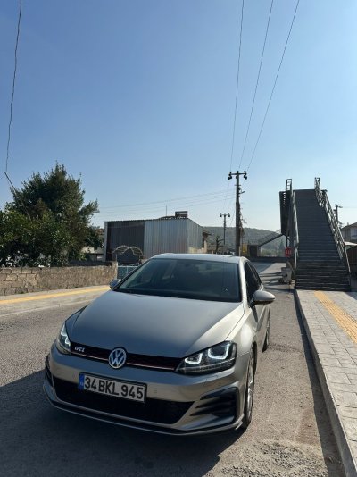

Eski aracımda aşağıdaki gibi bir dönüşüm yapmıştım. Aracım comfort olduğu için çift u tercih etmiştim. Highline olsaydı asla farlara dokunmazdım.
