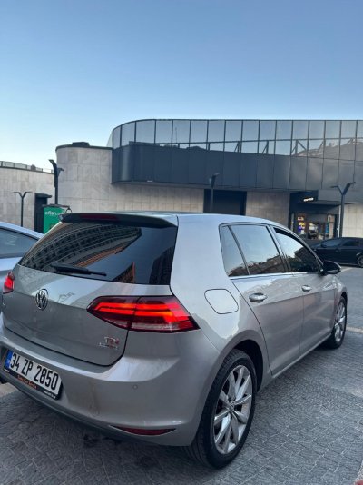

    147 KB · Görüntüleme: 25

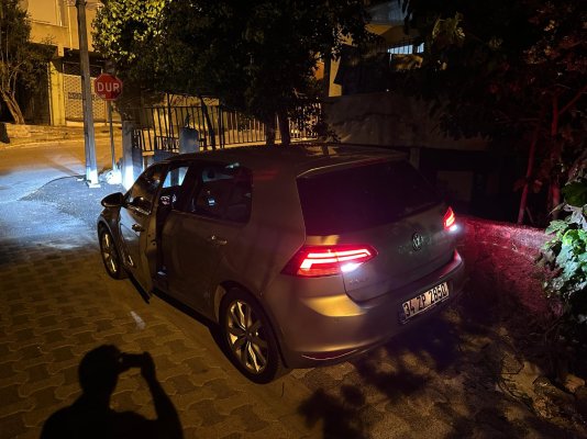

    295.7 KB · Görüntüleme: 25
Benim stoplar oldu. 1K8972928B kod numaralı, "Kontak Muhafazası" isimli soketten satın almanız gerekiyor. Sonrası montaj ve kodlama. Grupta değerli bir arkadaşımız detaylı paylaşmıştı.
Teşekkür ederim bilgilendirme için çok güzel olmuş stoplarda
