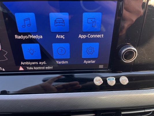

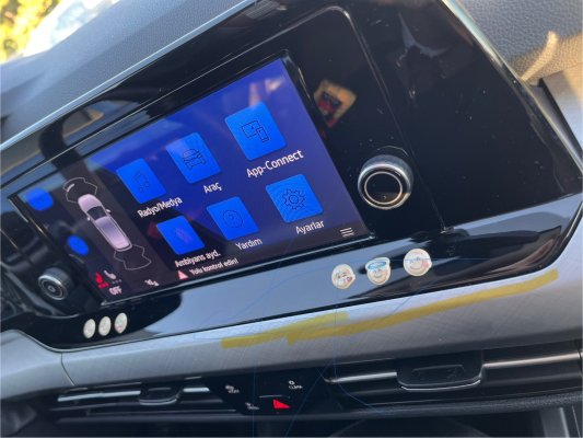

    439 KB · Görüntüleme: 37
    408.7 KB · Görüntüleme: 36
2 gün öncesine kadar buranın sağlam olduğundan adım kadar eminim . Darbe almadı, kimyasal görmedi. Nemli bez ile temizlik yapıyorum sadece. Bu sabah fark ettim. Şaşkınım!
Geçmiş olsun tamda o şekilde başlayıp daha belirgin hale geliyor.Sağ-sol kapıdakilere de ince gözle bakınca görürseniz şaşırmayın.Özellikle kapı açma mandalı civarına
Geçmiş olsun sıkıntı bu araçta bu parça ve kesinlikle kronik ama gelde anlat…
Bence onu söküp sağlam ürün ile yapıştırıp kaplatsan nasıl olur acaba…
Çıkma denk gelirse paylaşırım…
Abi durduğu yerde çatlayan trimi, kırmadan sökecek ustayı bulamam ki. Özendikçe sorun çıkarmasına ayar oluyorum. Eşek niyetine binsem bunlar olsa gam yemeyeceğim .
Şimdilik böyle devam, tamda oraya takılacak telefon tutucu almıştım :) kargo bekliyordum
