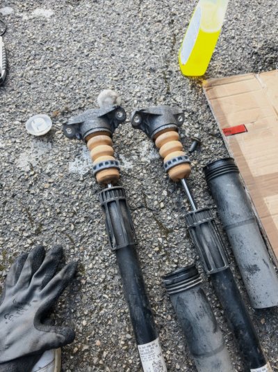

Video'da tam net göremiyorum. Tüm araçlarda mevcut. Aşağıdaki fotoğrafta bulunan turuncu şeylerden bahsediyorum. Bunlar körüğün içerisinde oluyorlar. Geçen haflarda bir arkadaş daha konu açmıştı Golf5 di o da yanlış hatırlamıyorsam ve köpük takozlar parçalanmıştı onunda

Merhaba, evet konuyu açan kişi bendim. :) körük (süngerimsi madde) ve onun altında boru gibi bir parça var kasisten geçerken ses yapmaz, (Bende yapmadı) aksine çukurlara girdiğin zaman amortisör görevini yaptığı için ve teker de yukarı aşağı hızlı şekilde hareketlendiğinden dolayı o buruyu yukarı aşağı hareket ettiriyor ve bu da içeriye tıkırtı olarak geliyor. İlk başta çok takılmıştım. şimdi alıştım. Bayram sonrasında yaptıracağım. Bana bir marka önermişlerdi o markayı yaptırmayı düşünüyorum. Bende sol tarafta olan kopmuştu sağ tarafta olana da dokundum oda koptu :) ikisini değiştireceğim. Bir yere sordum takım olarak değişiyor onlar parça olarak değil dedi ve 5000 TL gibi bir rakam verdi.

Valla hocam videoda sesi duymuşsunuzdur zaten tozluk boşta duruyo elimle oynayıncada baya ses yapıyo. Sizin attığınız resimdeki turuncu renk olan bende siyah renk gibi ona benziyo ama havada duruyo zaten. Diğer elimle oynadığım parça boşta aşağı yukarı yapıncada ses yapıyo. Ama dediğiniz gibi normalde ses yapmaz diyolar. Ben her halükarda değişicem. Başka bi arkadaşın videosunu gördüm aracında bu parça bütün halinde duruyo herhangi bi oynaması yok. İnşallah sadece bundandır. Geçen hafta rota girdim hiçbişey yoktu sonra önden tıkırtı gelmeye başladı rotiller değişti ses gitti tam rota yine girdim çıktım arkadan ses gelmeye başladı. Can sıkıyo bu ara biraz. 😀
