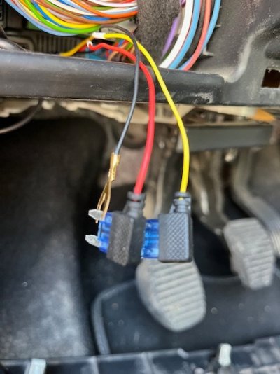

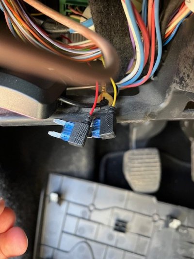

Merhaba aracıma kamera sistemi aldım montajı yaptım sigorta kutusu önünde kaldım bunları nere montaj ediceğim yardımcı olabilecek varmı
aracım 2022 citroen c elysee
kamera groove 4g4 model kamera
https://www.trendyol.com/aye-store/...ap-sigorta-kutusu-baglanti-aparati-p-94015582
çoklayıcı aparatı aldım ama hangi sigortayı söküceğim onu bilmiyorum sigorta şeması elinde olan onceden bu model arabada yapmış olan varmı
    57.1 KB · Görüntüleme: 35
    61.5 KB · Görüntüleme: 35
Radyo-teyp sigortasını söküp fuse-tap adındaki bu aparatı oraya takınız. Kamerada park modu ve adaptörü varsa çakmaklık gibi sürekli elektrik olan bir sigortaya da başlayabilirsiniz. Araba kapanınca kapansın istiyorsanız ilk söylediğim gibi.
