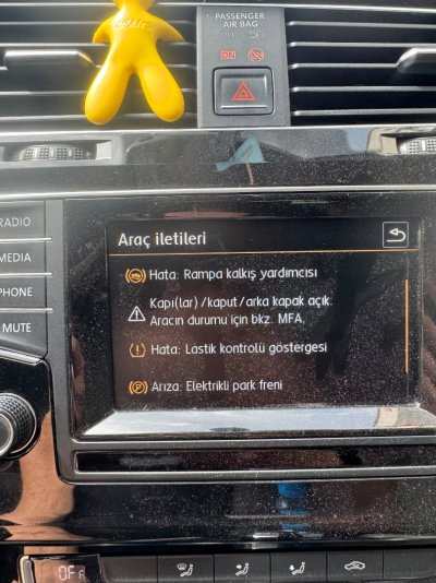

arabayı açar açmaz bunlarla karışlaştım araba calismiyor vites p de ancak p/n konumuna getirirn diyor ne yapmam lazım

Gecmis olsun
Büyük ihtimalle akude sorun var
Takviye deneyebilirsiniz

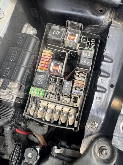

Geçmiş olsun, durduk yere bu şekilde bir suru hata veriyorsa öncelikle sigorta kutusundaki sigortaların hepsinin çalışıp çalışmadığını kontrol edip sonra akü kontrolünün yapılması öneriliyordu birkaç kere karşılaştığım video ve konulardan gördüğüm kadarıyla.
sigorta bu şekilde akü seviyesi de %70 gösteriyor

Akü bitiktir. Takviye yapın
@fakirgolfcu Sigortaları kontrol derken bu şekilde değil, kontrol kalemi ile kontrol edebiliyordunuz sanırım. Net bir bilgim yok şöyle yapın diyemiyorum yanlış yönlendirmek istemem araştırırsanız Youtube da kesin videosu vardır.
