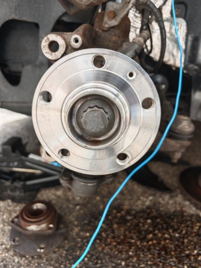

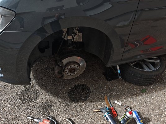

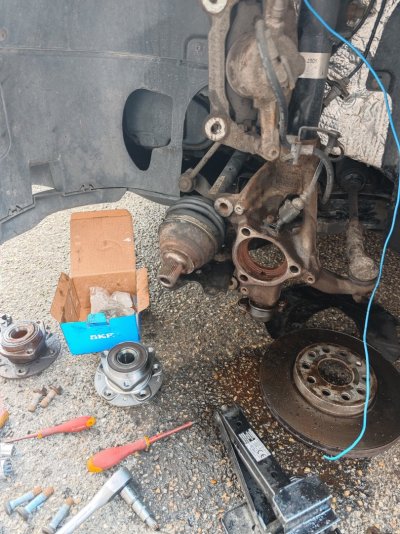

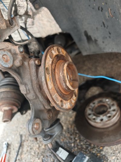

Evet sol ön bilya dağıtmış, aracı kaldırdığım da tekeri elimle tıkır tıkır sallayabiliyordum. Tabi bu şekilde Fransa'ya dönüş yaptık. Araç 3000KM'yi yiyince ses gittikçe arttı. Hatta son 500km yi tren gibi geldik diyebilirim.
Neyse buradaki tavsiyeler üzerinden Amazon dan SKF rulmanları sipariş ettim. Ertesi gün teslim edildi. Bu günde sabah birini değiştirdim. Araç tısır tısır oldu.
Sağ tarafta sıkıntı yok ama elim değmişken öğleden sonrada sağ tarafı değiştireceğim. Bu araç üzerinde ilk defa değiştirdiğim için 2,5 saatten biraz fazla sürdü tek teker.
