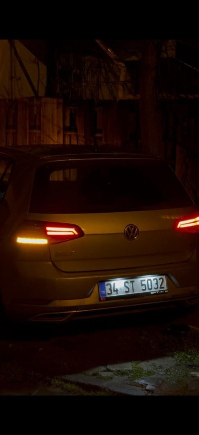

car scanner pro ve elm 327 ile tüm gizli özellikleri açtım diyebilirim hocam. ama vcds gibi tam detaylı okumuyor galiba. Mesela sinyaller ile arka stopları ters kodladım ama sadece dış stoplar ters yanıyor
