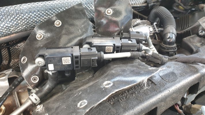

Yabancı forumlarda bir kaç konu gördüm, birisinin sorunu sensör değilimi ile düzeltmiş, diğeri sensördeki soketleri temizleyip düzeltmiş.
Egzoz basınç sensörü G450
Turbonun, dpf nin yakınlarda bir yerde olmalı.
Ek kod yok zaten çok prof bişi değil baktığım bu fotoğraftakini ben de gördüm birkaç yerde bi ustaya gösterecem daha götüremedim inşallah sensör değişince düzelir

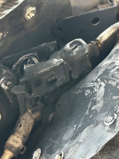

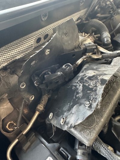

sorun çözüldü bu parça yanmış erimiş dpf fark basınç sensörü
    332.1 KB · Görüntüleme: 8
    262.5 KB · Görüntüleme: 8
G
Geçmiş olsun. Değişince düzeldi mi yani? Neden yanar acaba bu kadar öğrendiniz mi?
teşekkür ederim şuan düzeldi arıza vermiyor.
Yani anlam veremediler dpf dolu olabilir ondan yapabilir dediler fazla sıkıştırmışsın ondandır dediler net bir sebep yok yani anlayacağınız
