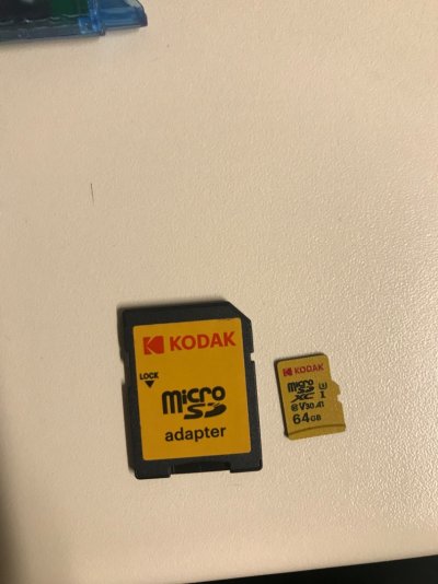

Oktay abi orijinal navigasyon kart takmadı bu yeterli olur dedi bu siteden buna nasıl indirme yapacağım detaylı anlatır mısın

Yeterli Aşağıdaki video da tam anlatımı var bakarak yapabilirsin
burdan indireceksin araç modelini seçeceksin
Discover media yi sec zaten cihazı resim olarak da gösteriyor
https://app-connect.volkswagen.com/mapupdates/tr/car/

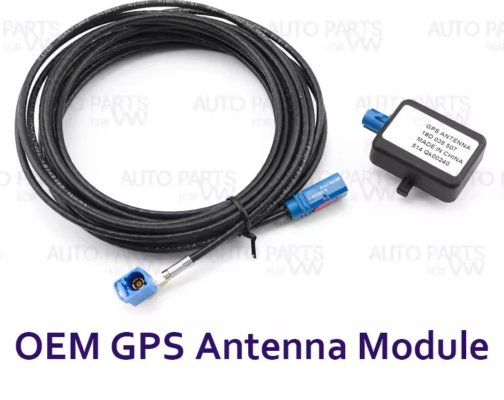

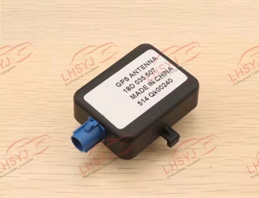

Birde böyle dene bu da olmazsa bu gps anteninden al Oyle dene o da olmazsa ünite de sorun var demektir
Eğer sorunun devam ederse bana bu numaradan waatsaap yaz seni yönlendireyim 0539 258 50 14

Oktay abi navigasyon kartla ilgili değildir değil mi orijinal olup olmadığı
Sorduğun soruyu yu tam anlamadım waatsaap tan yaz senin ünitede dahili Navıgasyon var senin cihaz mib2 Navıgasyon cd kartini üniteye takmadığın surece calismaz navigasyon cd kartı ünite de takılı olmali harman larda buna gerek yok çünkü cd kart dan hazifa ya yükleniyor
