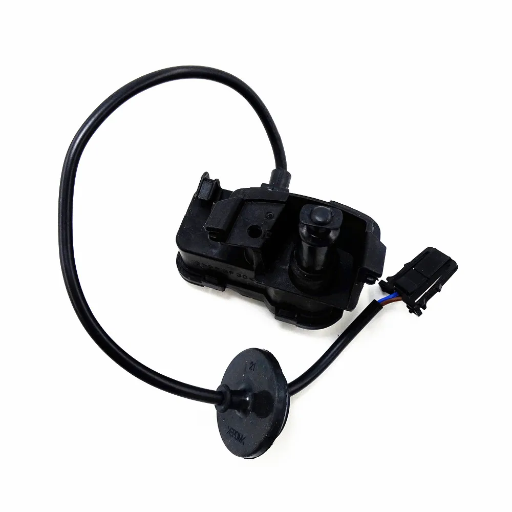

Olabilir, Servis depo kapağı motor değişimi için 6300 tl istedi.
5C6810773H orijinal parça yetkili servis fiyatı 2000 TL civarı. Serviste değişim de aracın yaşına göre indirim var. O dediğiniz fiyat olması mümkün değil daha düşük olmalı
wd 40 değişim öncesi denenebilir, toz- yağ sebebiyle sıkışma vs varsa işe yarar..

Aracı kilitleyiniz tekrar açınız. Depo kapağını kontrol ediniz. Eğer ikinci defada açılıyorsa tekrar kilitleyip , tekrar bir defa basarak deneyiniz. Yine ikinci defa basmayı istiyorsa yazılım olabilir.
Bir de şöyle deneyiniz. Depo kapağı açık kalsın aracı kilitleyiniz ancak kilit pimi basılı kalsın. Tekrar kilidi açınız, açarken pime elinizle temas ediniz bir vızıltı vs oluyor mu diye. Eğer yine ikinciye basınca vızıltı geliyorsa yine yazılım olabilir ..
birincide vızıltı geldi ve açılmadıyla motor açılacak kadar mekanizmayı itemiyor diyebiliriz.
Forumda sökme yöntemi var. Ayrıca forumda kilit mekanizması için çözüm yöntemimi de zamanında paylaşmıştım.
Oradan söküp takmayı deneyiniz. Belki sök tak işe yarar. Tabii ki yazılım değilse.
