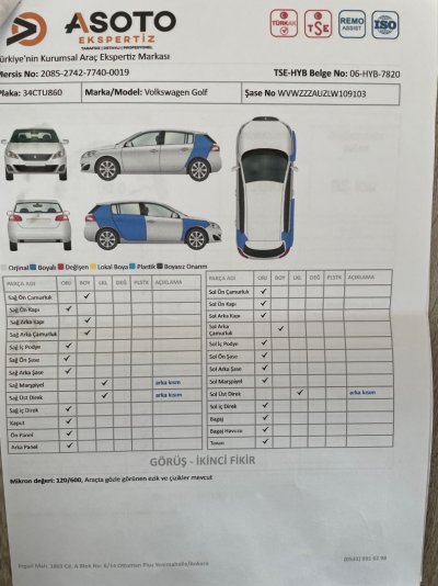

fabrikasyon birkaç kere boyanmış araçlarda bile 250-300 verebiliyor ama konumuz için yorum yapacaksak eğer, araç geneli 90-130ken, çamurluk direk geçişindeki boya 200-250 civarı veriyorsa boya/vernik geçişi diyebiliriz olumsuz bir durum yok denir ama 350 üstü artık macunun varlığına yani direkte bir onarım işlemi olduğuna işaret etmekte(sizin konu için geçerli)
Boyansın temiz olsun algısı,avrupada kimse boyayı takmıyor safsatası bir kenara günümüz türkiye şartlarında boya durumuna takılması söz konusu. Eğer aracı hatasız fiyatından aşağıya alıyorsanız ve yoğun macun yemediyse direkteki boyaya takılmayın sadece geçiş içindir gayet normal bir durumdur gönlünüz rahat alabilirsiniz
