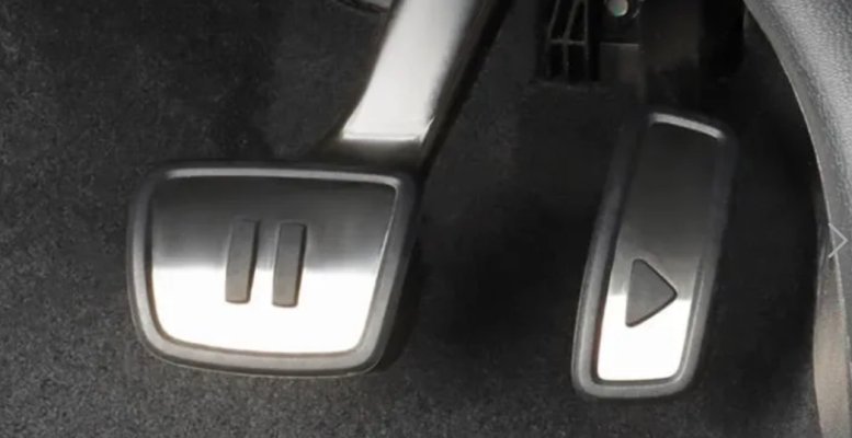

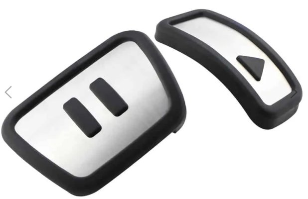

Herkese iyi forumlar dilerim 2015 golf 7 aracıma spor pedal takımı alacağım trendyolda 700-800 bandı değişiyor sizce trendyoldan almak mantıklımı malzeme kalitesinde adilik falan olur mu? veya ayakabbı kayması gibi güvenlik sorunları yaratır mı?
aliexpreste vs 500 e geliyor ama gelmesi çok uzun sürüyor 200 e de var sadece pedallar var onda ayak dinlendirme gelmiyor
istanbul içi fabrikasyon malzeme olupta satmak isteyen olursa o şekilde de olabilir teşekkür ederim

Passat a Aliexpresten , T-Cross a n11 den aldım.
İkisi de aynı kalitede, cuk diye oturuyor. Birinin diğerinden üstün yanı yok.
Hocam hemen hemen aynı ürünler montajı biraz ugrastirir sadece daha önce değişim yapmadiysaniz YouTube videoları var bakın
Ayak dayama yeri biraz ugrastiriyor
kayma vs oluyor mu hocam
Hayır kayma vs. olmuyor, şık durması haricinde negatif hiç bir yanı yok.
Fren pedalı kendinize doğru çekip çıkartıyor, yenisini takıyorsunuz. En basiti fren pedalı değişimi.
Araç üzerindeki gaz pedalını ( benim gibi ) sökmeye uğraşmayın, çünkü sökülmüyor, eskisini sökmeden, yeni pedalı direk üzerine takıyorsunuz, biraz uğraştırıyor. ( yeni gaz pedalını kaynar suda 5 dak. kadar bekletirseniz yumuşuyor ve takması daha rahat oluyor.
Ayak dayama montajı ise el becerisi ve duaçlama gerektiriyor. Kaput açma kolunu yerinden söküp yan plastiği açtırmak gerekiyor, kaput açma kolunu sökmeden takabilenler de var. Ben kolu sökerek taktım.
Sadece Ayak dayaması çift taraflı yapışkanlı olan setler de var. ayak dayama montajı gerektirmiyor. Orijinal ayak dayama plastiğinin üzerine yapıştırılıyor. O setlerden de tercih edebilirsiniz.
Ben T-Cross da özel deri paspas kullandığım için, ayak dayama parçası almadım, sadece fren ve gaz pedalı alıp taktım.

ben bu ürünü almıştım memnunum sorun yaşamadım
Merhabalar, en iyisi servis ürünü. Ancak fiyat sorun isterseniz. Ama eminin ki fiyatı öğrendikten sonra Ali ürünü sizinde çok hoşunuza gidecek. :)
Standart pedallarda yağmurlu havalarda ayakakabı altı ıslanınca ses yapma durumu oluyor. Spor pedallarda bu durum nasıldır?
https://www.golftutkusu.com/topic/22100-2024-model-yeni-makyajli-t-cross-aldik/page/5
https://www.hepsiburada.com/vagpart...i-superb-krom-pedal-otomatik-pm-HBC00005HZD05
https://www.vag-market.com/urun/pedal-ayakdayama/
az çok biliyorum montajını fren pedalını daha önce söküp temizlemiştim. bu pedallara geçme sebebim fabrikasyon pedallarda ıslak değilken gıcır gacur sesler bide ayak kayması oluyor ıslakken yapmıyor ayakabıda değiştirdim nafile. belki bunların tutuşu daha iyidir hem güzel gözüküyor siparişini verdim gelsin bakalım
