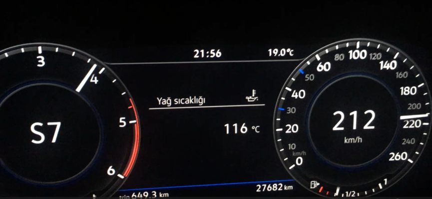

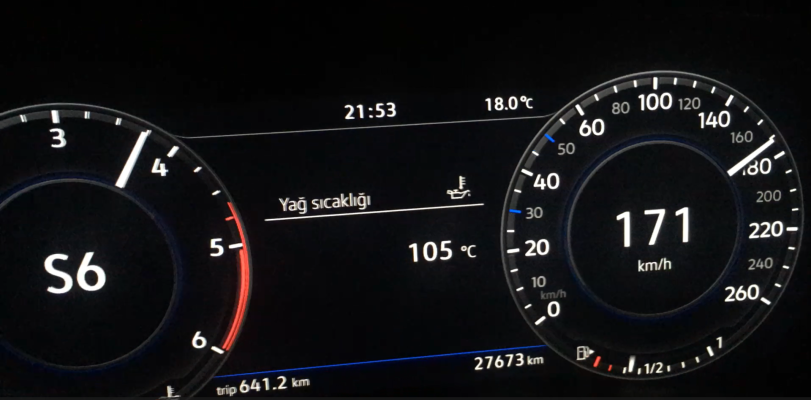

Size ne kadar faydası dokunur bilmiyorum ama aracım daha 27.600 km lerde iken bir İstanbul-Çorlu dönüşünde otobanda top speed denemesi yapmışım ve videoya almışım videoda yağ sıcaklığı açıkmış video başlarında 150-170 bandında yağ sıcaklığım 105 derece civarında, 212 km yi gördüğünde 116 derecelerde ve bu sıcaklılıklar araba tam sıcak tam sağlıklı olduğu bir zamana ait. Şu an 146.500 km lerde ve sıcaklıklarım hala benzer seviyelerde araçta da ekstra hiç bir işlem yapılmadı tüm bakımları resmi serviste yapıldı. Enjektörler orijinal halinde, bir kez triger değişti, DSG dahi hiç ellenmedi daha. Görsellerini de ekliyorum.

İşte benim de öyleydi,bu kullanım tarzında 140 lara çıkıyor

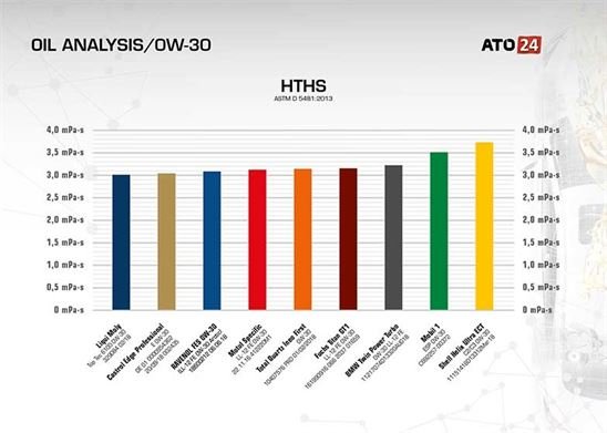

shell helix ultra 0w-30 kullan. HTHS değeri LM'den çok daha iyi.
