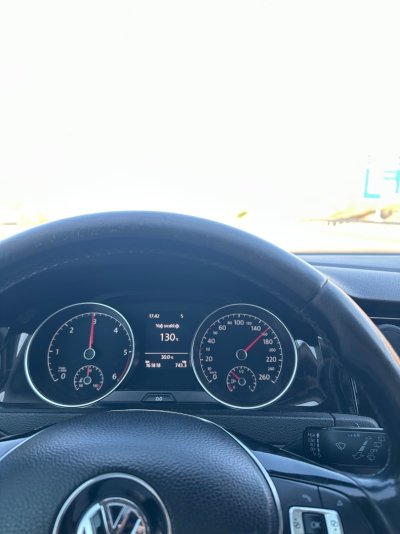

Bir sorun yok , o değerlere ulaşabilir yağ sıcaklığı, sorun teşkil etmez. Ect multi Lm toptec4200 e göre biraz daha fazla ısınıyor ama bahsedilen değerlerde sorun olmaz, yetkili servisten de teyit alabilirsiniz.

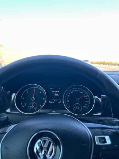

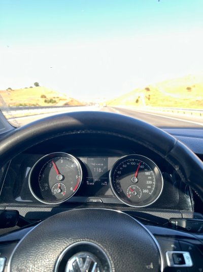

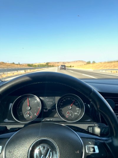

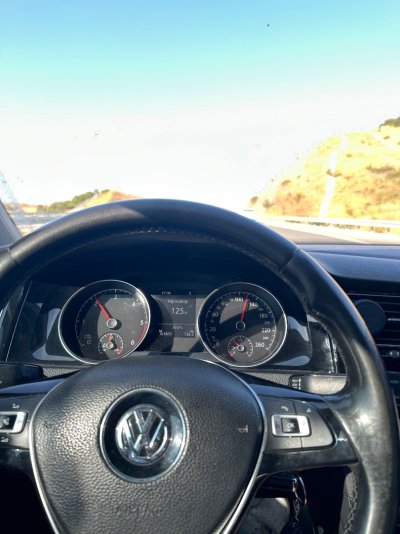

Aracımın yağ ve filtre bakımı yeni yapıldı, Castrol 5w30 kullanildi. Bunun sonrasında bu haftasonu İstanbul Balıkesir arası gidip geldim. Gidiste pek bakamadim ama donus yolunda yağ sıcaklığı kontrolü yaptigimda eklediğim fotoğraflardaki seviyelere geldi. Normal midir bilmiyorum,
Bagaj dolu ve aracta benimle beraber 4 kisi. Genellikle klima açıktı.

130 ları görmüş bana fazla geldi

Daha Önce Aynı Motora Sahip Leonum Vardı. 180-200 Ortalama Edirne’ye Gittim 113 ü Geçmemişti. Şimdi Bunları Görünce Bi Tedirgin Oluyorum. Sonuçta Yağ Isındıkça İnceliyor, İnceldikçe de Metaller Arasında ki Sürtünme Duvarında Boşluklar Oluşuyor. Kısa Vadede Normal ama Uzun Vadede Zarar Vereceğini Düşünüyorum.

İşin garibi anlatıyorum ustalar normal karşılıyor bu sıcaklıkları. Bunu ilk fark ettigim andan beri sorguluyorum ve bana çok garip geliyor. Bendeki motor da CLH 105 lik. Napacağımı bilemiyorum, antifrizi yeniletip yağ kütüğü değiştirmek çözer mi acaba?
