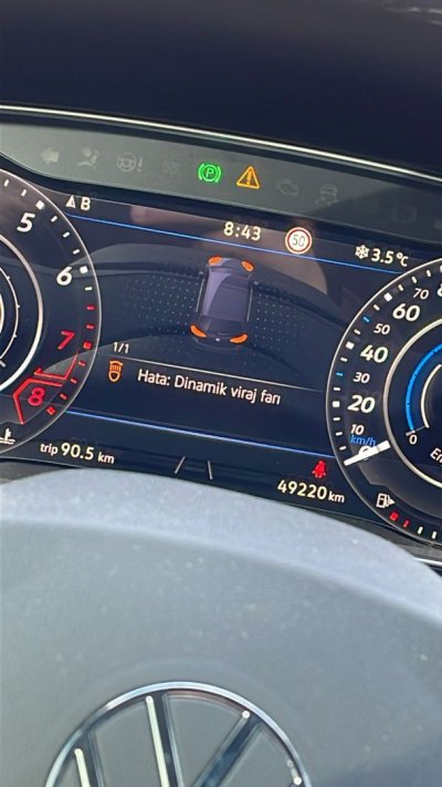

İyi günler herkese başıma gelen bi sorun var benden sonra birininde başına gelebileceğini düşünerek yardımcı olmak içinn konu açmak istedim. Herşey bir gün kadranda şu hatayı almamla başladı;

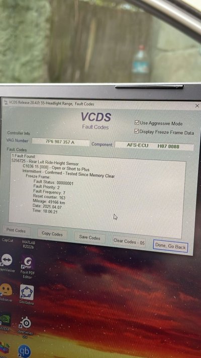

Aracta tek U led far var, viraj ampülleri patlamıştır diye düşünüp kontrol ettim ama ne yazıkki ampüller sağlam. Vcds kablom olduğundan dolayı bağlanıp kontrol ettim şu hatayı alıyordum;

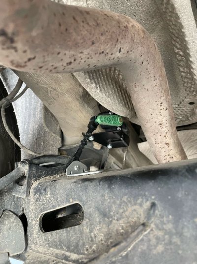

Ben kablolamada sorun olduğunu düşündüğüm için araştırmaya başladım edindiğim bilgiye göre değer okuyabildiğime göre kablolamada bi sorun yok yönünde bilgi aldım. Sorunun parçada olduğunu düşünüp yetkilide parça fiyatı sordum üzerindekide yetkili ürünüydü şuanki tarihte güncel sadece parça fiyatı 10.700 tl, bu bana ciddi fazla geldiğini için yan sanayi tercih etmeyi düşündüm eski beyaz golfümdede alixp. alıp kullandım 3-4 sene ve bi sorun yaşamadım. Alixpresten bi ürün tercih ettim gelen ürün bu şekilde geldi ;

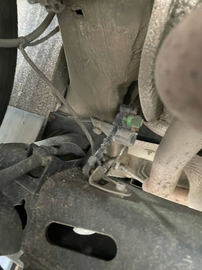

Tuttum sanayinin yolunu tekrar, bi arkadaşla söktak yaptık;
her şey iyi güzel keyfim yerinde böyle seviniyorum sorunu çözdüm diye kontağı bi açtım hata tekrar selam verdi bize, vcds den sildim gitmedi hala duruyor ve şuan vcds de değerde okuyamıyorum ;1745785032032.jpeg

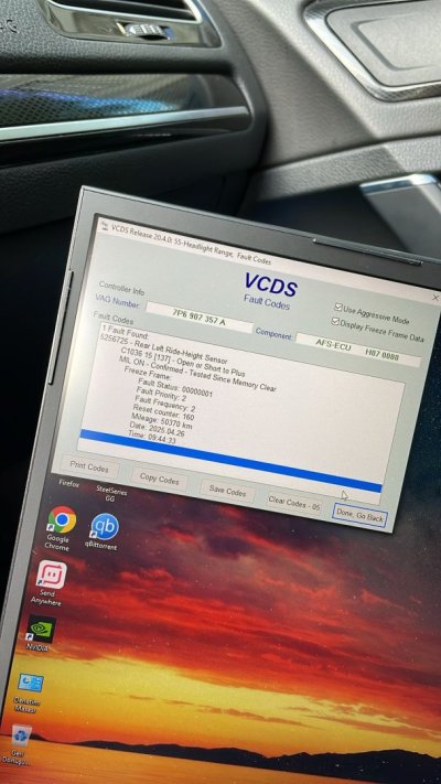

@mutlubey17 merhaba,
Deneme yanılma ile çözmeye kalkarsanız masrafların artacağını düşünüyorum,
Değiştirdiğiniz parça (arka afs sensörü) değildir, arka afs sensörü adında öyle bir parça da yoktur :)
Aliexpress’ten alıp değiştirdiğiniz parçanın adı; otomatik far yükseklik/seviye sensörüdür, bu parça aracın ağırlığına, yük durumuna ve yolun eğimine göre farların yüksekliğini ayarlar,
Bahsettiğiniz ;
(araç farları selamlamayı yapıyordu ama en düşük yükseklikte kalıyor ve direksiyona göre sağ-sol hareketi yapmıyor) şikayetiniz olan bu sorun aliexpress’ten aldığınız parçanın görevi değildir,
Şikayetiniz yani arızaya sebeb olan hususta bu görevi aşşağıdaki parçalar aracılığıyla sağlanmaktadır,
Olası muhtemel arıza (1)
(AFS beyninden) kaynaklanabilir, AFS beyinleri toplamda 2 adet olmak üzere her bir farda ayrı ayrı bulunur,
AFS beyni parça kodu:
3D0941329A veya 3D0941329D (sizin araçta hangisi mevcut ise)
Olası muhtemel arıza (2)
Arızanın sebebi AFS ECU (AFS Modülü) kaynaklı olabilir,
AFS ECU (AFS Modülü) parça kodu:
7P6907357A veya 7P6907357D (sizin araçta hangisi mevcut ise)

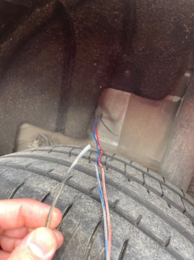

Güncellemek istiyorum aslında ben deneme yanılma ile yaptığımı düşünmüyorum sonuçta elimde bir hata kodu var ve baktığımızda bu parçayı işaret ediyor, bende o yüzden gerekli değişimi yaptım ama sonuç vermedi çünkü tesisatta kablo kopmuş kedimidir nedir bilmiyorum kopuk tamir edildi sorun giderildi alixpresten aldığım “ otomatik seviye sensörü” de çalışıyormuş ben tekrar eskisini taktım şuan her şey sorunsuz devam :)
