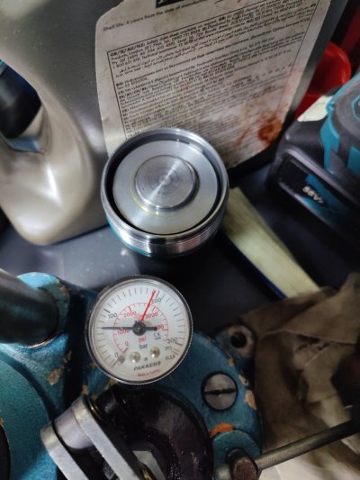

Aracı 110 bin km'de aldığımda aynı sorunları yaşamıştım. Araba vites geçişlerinde vs hiçbir sorun yoktu. Güçlendirilmiş tüpe karşıydım ve buna göre araştırma yaptım. Kafama yatan ustayı Adana'da buldum ve işlemi yaptırdım. Tüp sökülürken takip ettim, contada zedelenme vardı. Tüp gevşemişti. Basıncını ölçtüler ve kayıp olduğunu dile getirdiler. Yeni bir tüp+oring takıldı. Mekatronik ve şanzıman yağı da değiştirelim dedim inmişken. Yaklaşık 60 bin km sonra eski sıkıntımın 10da 1i şiddetinde benzer şeyleri yaşamaya başladım. Aracı kullanan diğer kişilerin(kendi araçları da DSG olan) farketmeyediği kadar ufak bir durumdu. Erken teşhis adına yine gittim aynı yere. Oring kenarı zedelenmişti. Oringi yeniledik, tüpü ölçtük ve kayıp olmayınca geri taktık. Araba yine eski haline döndü. Kavrama değiştikten sonra yaklaşık 70 80 bin km oldu, tüpe 2 kere böyle işlem yaptırdım ve henüz hiçbir sorun yaşamadım çok şükür. Tüp değişimi DSGdeki olağan ve en ucuz sorun bence. Tüp sorunu küçümsenip öyle binildikçe büyük sorunlara kapı açılıyor.

Hocam yeni takılan tüp de orjinal idi. Basıncı sağlayacak şekilde dolum yapıyorlar sanırım ya da çıkma takıyorlar, tam fikrim yok. Ama presleyerek şu şekilde bi basınç ölçümü yapıyorlar. Belirledikleri basınç altına inmedikçe değiştirmiyorlar. Bende geçen sefer düşüktü değiştirdiler, son seferde yeterli basınç vardı değiştirmedik.
